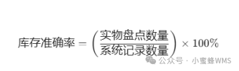

基础比率法:最基础的公式是直接比较实物计数与系统记录:
基于方差的公式(推荐):这种简单的比率法在面对多SKU环境时显得力不从心。为了更全面地反映库存健康状况,基于方差的公式被广泛采用:
计算示例:若仓库记录总量为1,600件,但实际上有125件A产品短缺,12件B产品盈余,3件C产品短缺。虽然净数量差异仅为-116件,但绝对方差高达140件。
代入公式计算,准确率为[1 - (140/1600)] X 100% = 91.25%。
这一数字比简单比率法得出的结果更低,但也更真实地反映了仓库管理的现状。
