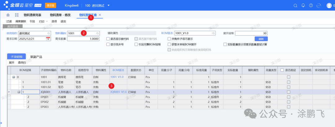

这里大家可能又会想,这里正查好像只能查到其下级一层的BOM子项结构,如果我要查看整个BOM的所有子项物料,全部展开该如何进行查询呢?这块的就需要用到正宗的物料清单正查功能了,如下图所示。
物料清单正查
1️⃣进入物料清单正查功能。
2️⃣选择查询条件,如组织、父项物料、BOM版本、展开层级等,点击「刷新」。
3️⃣如图所示,在查询到的展开界面中可以查看当前父项物料的整个完整BOM机构,可以按层次分开查看,很直观。

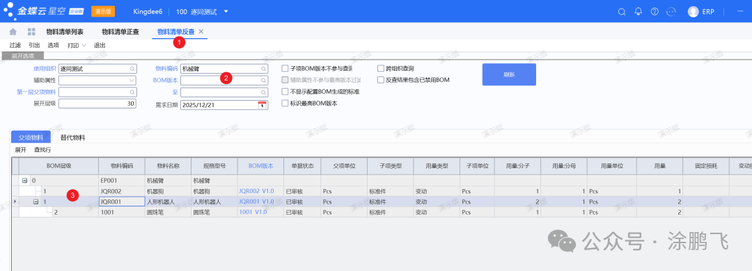

既然有了物料清单正查功能,那应该也会有物料清单反查功能。
物料清单反查,又称BOM反查。它是物料追溯或物料用途查询,是一种逆向追溯的物料管理功能。它是指在已知单个原材料、零件或组件的情况下,通过查询ERP中BOM数据,自下而上地找出所有直接或间接使用该物料的父项物料、半成品、最终产品等信息的过程。

物料清单反查实操
物料清单反查
1️⃣进入物料清单反查程序。
2️⃣在条件输入区域,输入需要查询的原材料或者半成品等部件,调整其他的查询条件,点击「刷新」查询。
3️⃣在查询展示区域,可以看到当前被查询物料应用在了哪些BOM结构中,在BOM结构中的哪层上,用量等都可以看的一清二楚。
BOM反查功能比BOM正查功能更消耗系统性能,这一块如果一次查询的数据太多,需要耐心等待。
