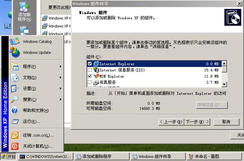

  这时,打开你的控制面板,并点击"添加删除程序"图标,之后点击"添加删除Windows组件",你应该可以看见图一的界面。请仔细看,在开始菜单中显示的操作系统是Windows XP Home,但是经过修改,已经有了添加IIS的选项了。
图 一
  然后你可以按照在Windows XP Professional或者Windows 2000中的方法添加IIS,在本例中我们只安装了WWW服务。系统会开始复制文件,这需要一些时间。并且在这起见,请保持Windows 2000 Professional的光盘还在光驱中。

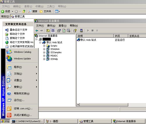

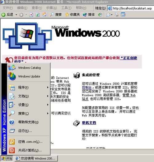

  在安装结束后,你可以打开控制面板-性能和选项-管理工具,"Internet信息服务管理"已经出现在那里(图二)。如果你想要验证IIS是否运行正常,而已打开IE,在地址栏中输入"http://localhost"然后回车,如果能看到图三的界面,那么你的IIS就全部正常运行了。
图 二
图 三
