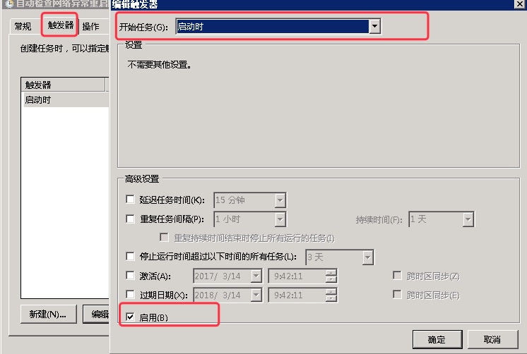

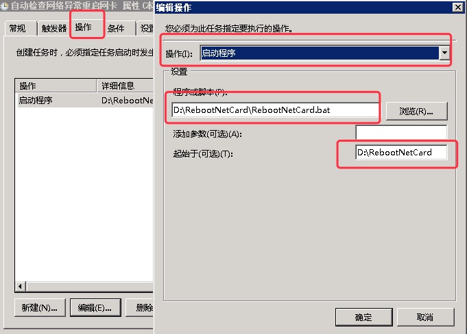

将代码保存成文件 reboot_netcard.bat,添加到计划任务中,启动时执行。如图:
其他设置默认就好。
