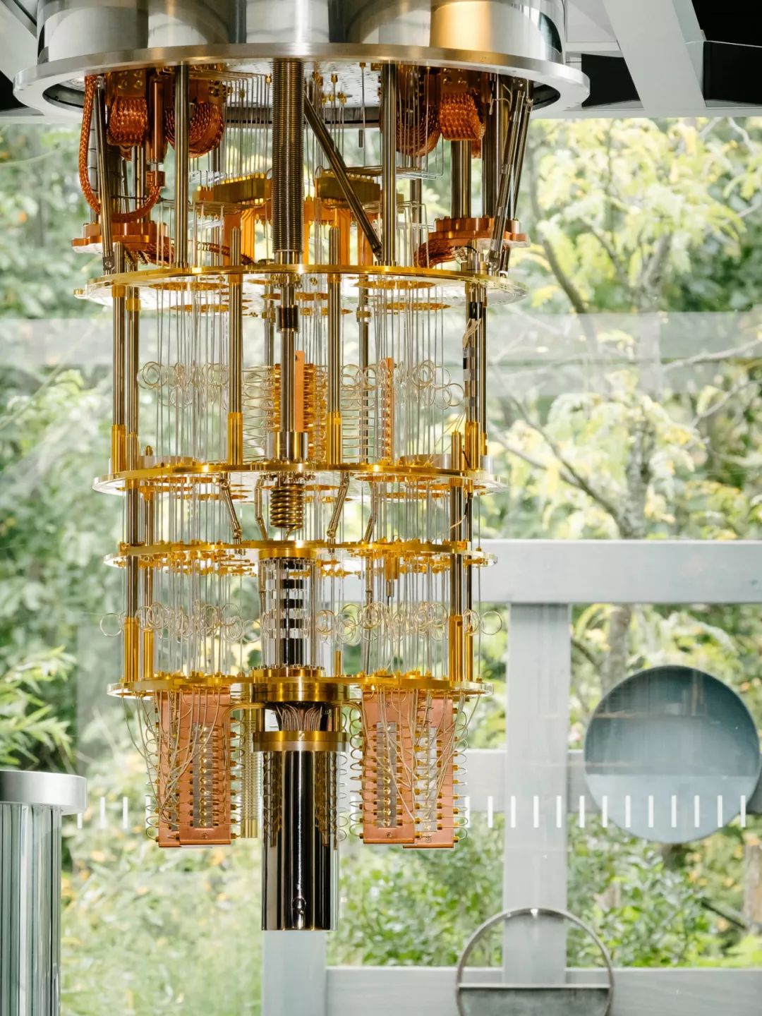

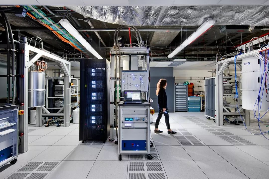

IBM 的量子计算中心, Connie Zhou for IBM

一个 50 量子比特位计算系统的中心结构   Connie Zhou for IBM
