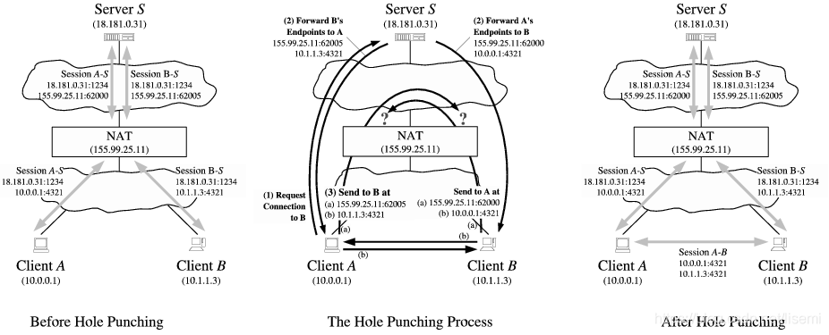

2.2.1 同一个NAT设备下
  1. clinet A与Server S建立UDP连接,公共NAT(155.99.25.11)给client A分配一个公网端口62000;
  2. client B与Server S建立UDP连接,公共NAT(155.99.25.11)给client A分配一个公网端口62005;
  3. client A通过Server S发送一个消息要求连接client B,S给A回应B的公网和私网地址,并转发A的公网和私网地址给B;
  4. A和B根据获取的地址试图直接发送UDP数据报文;是否成功取决于NAT设备是否支持hairpin translation(端口回流)。——打开端口回流相当于与client A的数据经过NAT设备转发后才到达client B,即从外网NAT接口绕了一圈再访问到同一个子网里的client B。(优点是可以防止内部攻击)
2.2.2 不同NAT设备下
  1. A使用4321端口与S连接,NAT给回话在NAT分配外网62000端口(155.99.25.11:62000)与S连接;同理B以相同的方式与S连接,分配的外网地址端口是138.76.29.7:31000。
  2. A往S注册消息包里包含里A的私有地址10.0.0.1:4321,此时S保存了A的地址;S给A临时分配了一个用于公网的地址(155.99.25.11:62000),同时用于观察外网数据包。
  3. 同理B往S注册的消息包里也包含里B的地址,NAT同样给B临时分类了一个外网地址(138.76.29.7:31000)。
  4. Client A根据以上已知信息通过打洞的方式与B连接UDP通信:
  1. Client A发送请求消息,寻求连接B;
  2. S给A回应B的外网和内网地址,通给给B发送A的外网和内网地址;
  3. A和B开始利用这些地址尝试直接发送UDP报文给彼此,不幸的是,此时A和B都无法接收对应的消息。因为A和B都是在不同的私有网络中,A和B之前都是与S通信回话,并没有与对方建立回话;即A没有为B打开一个洞,B也没有为A打开一个洞。这个过程的第一个报文需要会被拒绝同时打开对应的“洞”,随后才可以直接通信,具体如下:
  1. A给B公网地址(10.0.0.1:4321 to 138.76.29.7:31000)发送的第一个报文,实际上是在A的NAT私有网络上“打洞”来为新识别的地址(10.0.0.1:4321 138.76.29.7:31000) 建立UDP会话,并经主网地址(155.99.25.11:62000 138.76.29.7:31000)来传送。
  2. 如果A发送到B的公网地址的消息在B发送到A的第一个消息越过B自己的NAT之前到达B的NAT,那么B的NAT可能会将A的入站消息解释为非请求的传入通信量并丢弃它。
  3. 同理,B给A公网地址方法的第一个消息也会在B的NAT上“打洞”来为地址(10.1.1.3:4321, 155.99.25.11:62000)建立回话。
  4. 随后可以正常P2P通信。

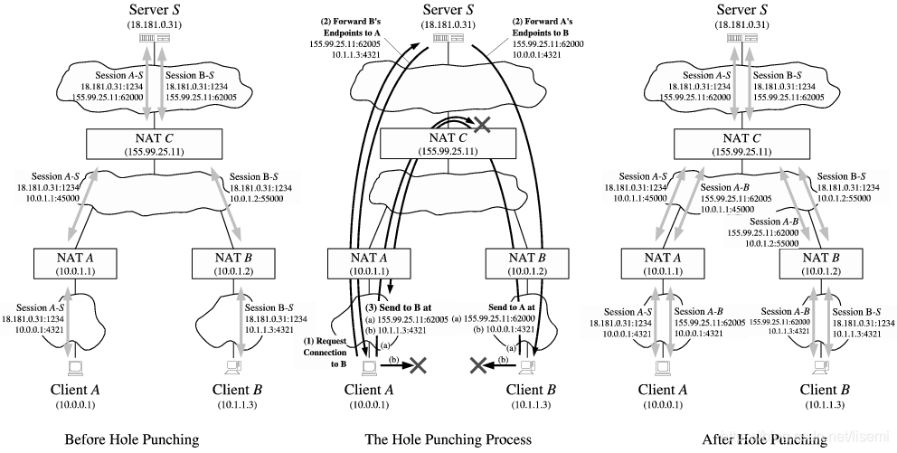

2.2.3 多层NAT下
说明:NAT C 是一个大型的工业NAT设备,由ISP(Internet Service Provider,互联网服务提供商)部署,用于将许多客户多路复用到几个公共IP地址上。
Client A和client B无法通道NAT A和NAT A进行P2P通信,因为它们属于NAT C的局域网地址,因此client A和client B只能通道NAT C的hairpin translation进行P2P通信,如果NAT C不支持hairpin translation,则它们很难进行P2P通信。
每个客户机像前面方式一样启动到服务器S的连接,引起NAT A和B各自创建一个单独的公共/私有转化——session A-S(18.181.0.31:1234 10.0.0.1:4321)和session B-S(18.181.0.31:1234 10.1.1.3:4321),并引起NAT C为每个会话建立一个公共/私有翻译——session A-S(18.181.0.31:1234 10.0.1.1:45000)和session B-S(18.181.0.31:1234 10.0.1.2:5500)。
  1. 首先client A给client B的公网地址(155.99.25.11:62005)发送消息;
  2. NAT A翻译原数据报文从10.0.0.1:4321带10.0.0.1:45000;
  3. 数据报现在到达NAT C,它识别出数据报的目标地址是NAT C自己翻译的公共地址之一;
  4. 如果NAT C是好的,那么其能翻译出数据报文的源地址和目标地址(155.99.25.11:62000和10.0.1.2:55000),同时通过“回环”返回数据包到私有网络;
  5. NAT B 翻译数据报文得到NAT B私网地址,最终到达client B。
  6. Client B给client A发送数据报文与上述步骤类似。
