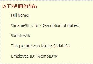

一个很简单的数据库,是吧。当然你可以按要求来扩展它,那就是你自己的事了。我假设你已了解数据库的基本操作,这样我不用在这上面花太多的笔墨,其实这儿的代码都是很简单的,只要你知道一些基本的东西,就能把它看懂。建立了数据库之后,我们可以开始建立模板文件了。这个文件是每个页面的骨架。我没有用到表格,那样有些麻烦,而我很懒,而且,也不用加入,标签,因为那是要加在ASP页面中的。所以到最后,它的样子就是这样了:
就是这样了!这就是一个简单的模板。把它存为template.tmp,在后面的ASP页面中将要引用到它。要注意的是:我们可以在模板中加入各种HTML标签,你完全可以在摸版中定义好网页的结构和样式,就像实际写一个网页一样,只是要把关键的地方标出来——注意到了那些%围着的东西了吗?那就是模板的精髓了。或许你已经注意到,那些%围着的是和数据库中的字段意义对应的。看看下面的ASP代码,是如何读入模板和数据库文件,把他们揉和在一起,然后输出我们想要的HTML页面。
这就是所有的代码了,很简单,不是吗?它所作的只是打开模板文件,按顺序读入每一行,然后用冲数据库中读入的实际的字段值来代替模版中那些%img%,%name%标记。而且,它还把在“Duties”字段内大段文本中的回车解释成HTML的回车 ,这样就不至于打乱整个的排版格式了。怎么样?轻松搞定吧。模板在某些应用上真的是可以发挥奇效,省时省力。
