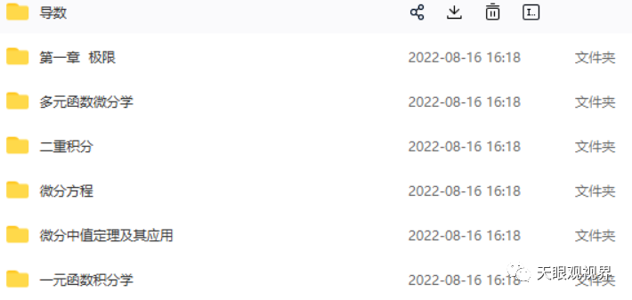

为了方便大家跟方便快捷的学习,小编准备了一份高等数学思维导图,需要的朋友公众号回复:高等数学思维导图,即可领取学习资料;
