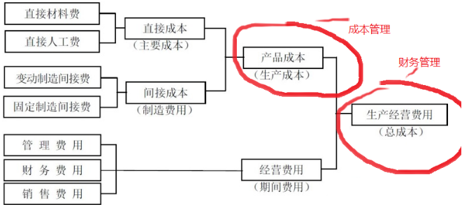

(以下这段文字说的就是这个图表示的成本构成)
工业企业的基本生产经营活动是生产与销售企业产品。在制品的直接生产过程中,从原材料的投入生产到产成品制成的整个制造过程,会发生各种各样的生产耗费。
(销售、生产、采购、运输、仓库管理等所有供需链业务流程中都可能发生费用,主要体现在材料、人工和其他间接用于业务的费用,这些都是成本)
概括地说,包括劳动资料与劳动对象的物化劳动耗费和活劳动耗费两大部分。具体地说,在制品的制造过程中发生的各种生产耗费主要包括原料及主要材料、辅助材料、燃料等的支出,生产单位(如分厂、车间)的固定资产的折旧,直接生产人员及生产单位管理人员的工资以及其他一些货币的支出等。所有这些支出就构成了企业在制品制造过程的全部生产费用,为生产一定品种、一定数量的产品而发生的各种生产费用支出的总和就构成了产品的生产成本。
在制品的销售过程中,企业为了销售产品也会发生各种各样的费用支出。如企业负担的运输费、装卸费、包装费、保险费、展览费、差旅费、广告费,以及销售人员的工资和销售机构的其他费用等。
所有这些为销售本企业产品而发生的费用,构成了企业的产品销售费用。此外,还有行政部门管理费用、财务费用等,销售费用、管理费用等与生产没有直接关系,而是按发生的期间归集,直接计入当期损益,构成企业的期间费用,一般不列入ERP的成本管理模块,但可以在财务管理模块中体现。
(也就是说和生产无关的期间成本-经营费用不计入ERP的成本管理中,而是直接在财务管理中体现,即成本管理模块只计算和生产相关的成本:产品成本)

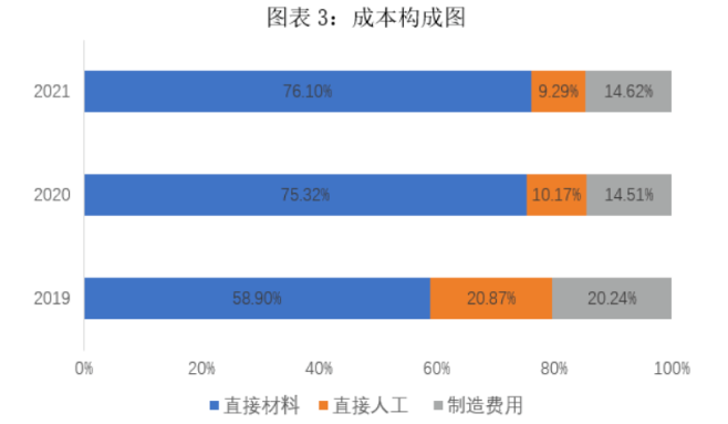

企业的产品成本包括直接材料、直接人工和制造费用,因此,产品成本是只核算到车间级(或相当于车间的分厂)为止发生的成本。产品的成本反映车间一级的成本水准,可用于考核车间的管理绩效。

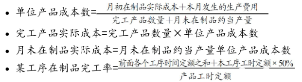

成本计算期是指计算产品成本时,生产费用计入产品成本所规定的起止日期,即每次计算产品成本的期间。在产成品和在制品之间分配产品成本各产品的基本资料库中都设立了在制品成本的计算方法,如:不计算在制品成本法、按年初数固定计算在制品成本法、在制品按消耗原材料费用计价法、约当产量比例法、在制品完工产品成本计算法、在制品按定额成本计价法和定额比例法。最常用的为约当产量比例法:即将月末在制品实际数量按其完工程度折算为完工产品的数量,将本月所汇集的全部生产费用按照完工产品的数量和月末在制品的约当产量的比例进行分配。
3.在产成品和在制品之间分配产品成本
  • 不计算在制品成本法、
  • 按年初数固定计算在制品成本法、
  • 在制品按消耗原材料费用计价法、
  • 约当产量比例法、
  • 在制品完工产品成本计算法、
  • 在制品按定额成本计价法和定额比例法
(最后统一按产成品的成本来计算,所以叫约当-就是大约相当)
首先,计算成本是为了什么?最直接的是财务成本核算:花了多少钱?其次是计算成本为最终产品定价提供依据(成本肯定不会企业自己买单的),第三是为了成本控制(如果成本过高,很明显就不经济了,产品价格势必要提高,市场竞争力就下来了)。
这里主要是产品成本的构成和计算三要素(成本对象,计算时期,成本分配-主要是成品和在制品的成本分配)
直接材料和直接人工比较好理解,比如生产某个订单的产品材料用了多少钱,人工支付了多少工资或福利。
间接费用是和生产这批产品相关的其它相关费用,比如消耗品,固定间接指的是和产量无关的间接耗费,变动间接指的是和产量有关的间接耗费(不一定是线性,但产量越大肯定变动间接耗费越大)。

成本管理主要是产品成本的计算和管理,而与产品无关的其它经营管理费用(期间费用)在ERP中不计入成本管理的模块。产品成本和期间费用组成了企业经营的总成本。
产品成本主要分为直接成本和间接成本。
直接费用包括直接人工成本和直接材料成本,间接成本分为固定间接成本和变动间接成本(区分在于间接成本是否和产量有关)。
图中制造费用即间接成本

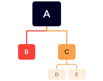

ERP的直接材料费用是根据BOM逐层进行汇总计算的。
直接材料费计算的基础是产品结构,即制造物料清单BOM,计算的最底层都是从
原材料开始。
企业的原材料是外购件(含外加工件),这层的费用包括材料采购价格与采购间接费(采购部的管理费、材料运输费与材料的保管费用等),各层物料的直接材料费的计算是个卷积的过程,计算公式如下:
本层制造件的直接材料费=Σ下层制造件的直接材料费+Σ下层原材料的材料费
(注 Σ 求和公式)
材料费=材料实际耗用量×材料的价格×产品用量
比如产品A 处于物料结构的0层,本层直接材料费用
=  B +C
=  B+D+E
物料C处于物料结构的1层,本层的直接材料费用
C= D+E
上述公式中下层制造件直接材料费求和是指没有下层物料的物料层级比如B,这里只是简单描述,实际物料结构可能有很多个和B同级物料,而且没有下层,所以需要求和。(没有底层物料直接计算材料费)
下层原材料的材料费用求和是指某个物料层级是有下层物料结构的,那么该层级的直接物料成本取自所有下一层物料成本求和。比如 C = D+E
直接材料比较简单,逐层统计求和直接材料费即可。图中物料结构都是1*1的结构,实际计算时要考虑上下层结构用量关系,假如一个C需要2个D和4个E,那么C = 2D*D单价+4E*E单价,最后计算出单为最终产品的成本,乘以当前订单需求产品数量,即当前订单的产品成本的直接材料成本。(这个比较简单,即逐层汇总*产品数量)

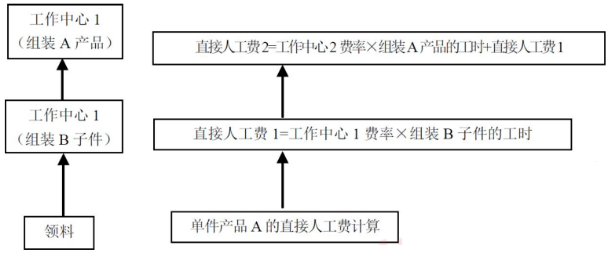

3.直接人工费的计算
在制品结构中的各层制造件的加工与组装会产生加工成本。加工成本主要是直接人工费(就是生产过程的人工费用)。计算公式如下:
(这里根据工艺路线的工序额定工时计算的直接人工成本)
卷积计算的过程是利用产品的工艺路线文件及产品结构文件(BOM)从底层向高层累加,一直到产品的顶层直接人工费。(和直接材料成本计算方式类型,底层求和)
这里和直接材料的区别在于:
直接材料本层的直接材料成本 = 底层物料直接材料成本总和
直接人工本层的直接人工成本 = 本层的直接人工成本 + 底层直接人工成本求和
