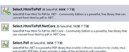

1.在guget下载组件
如上有select.HtmlToPdf和 select.HtmlToPdf.netcore,两种的使用差不多,只是select.HtmlToPdf.netcore支持css效果更好,不过select.HtmlToPdf.netcore只支持win,不支持linux,这个有点坑,其他还好,接下来我们使用select.HtmlToPdf.netcore进行演示

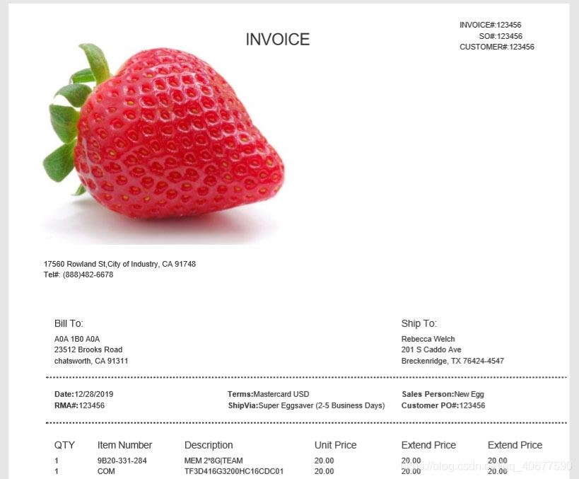

如上一次性打印多张pdf,思路:
1.在本地找到要转换的html文件,当然你也可以配置在程序里面,通过流的形式读出来,也可用file的方法去读,拿到html字符串;
2.创建一个html转pdf的对象,创建一个新的pdf文件对象;
3.通过html转pdf对象的converthtmlstring去获取html字符串,另外还提供converurl的方法去把一个网页转换换成pdf,是不是很方便切功能强大;
4.save用来保存pdf的路径,关闭pdf对象,操作文成,即可看到:
这样就是实现了html 转pdf,另外,这个组件还提供了很多api可用:
