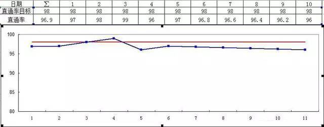

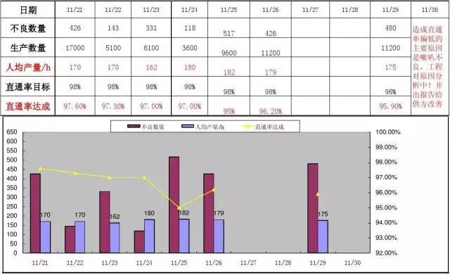

直通率的几种实际应用
确定名义通过率。当我们知道整个流程有多少作业,以及要求整个流程的直通率RTY 是多少以后,就可以求出每个作业的“名义通过率”。它的意思是要达到直通率的目标,每个作业的通过率应当不低于名义通过率。这个名义通过率NTY 的计算方法很简单,就是RTY 的k次方。
举例说明:譬如有一个流程,由10 个作业(叫工序也可以)组成。根据以往的数据知道,该流程的直通率应当达到36.8%。把36.8 开10 次方得到的结果是0.9510。就是说,平均每个作业的通过率应当不低于0.905,才能达到RTY = 0.368 的目标。这样,可以要求各个作业负责人计算一下自己作业的通过率,知道哪个作业应当改进。
确定投料数量N。当我们知道了整个流程的RTY 以后,就可以根据以下的公式来确定开始应当投多少料:
如果所有的缺损都是可以返工的,那么,Nr = 1 + (1-RTY)
如果所有的缺损都不能返工,只能报废的,那么,Ns = 1 / RTY。
举例如下:已经知道直通率是0.70,那么,缺损可以返工的话,投料数量应当是1+(1-.70)=1.30。
如果,缺损不能返工的,要投 1/0.70 = 1.43。意思是,您想得到100 件产品,如果缺损可以返工的,应当投130 件,如果不能返工的,应当投143 件的材料。有的可以返工和的不可以的话,就介于这两个数据之间。
确定工时预算。当我们利用作业成本法来控制作业成本的时候,或者要求开展计划进度的时候,可以利用RTY 来预算和控制作业的时间。譬如,我们把作业的标准作业时间用Tb 来表示,预计实际时间用 Ts 来表示。那么,上面的例子,一个流程有10 个作业。RTY 是0.70。加入,每个作业的Tb = 10 分钟。
从平均的观点来看,计划应当安排13 分钟。相应可以确定库存材料和流水线上的数量了。根据这些可以跟踪确定作业和流程的成本和时间安排了。利用传统的测量方法是得不到这些参考数据的。
