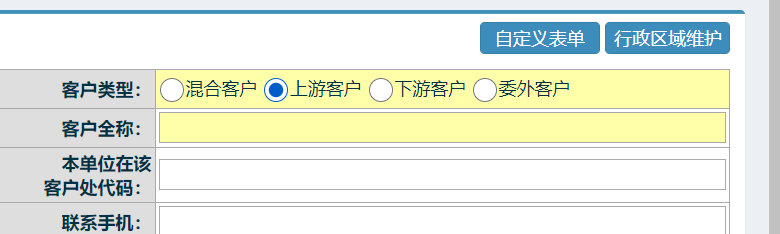

2. 在”系统管理-->客户管理-->新增客户”,点击进入:
3. 在本页面填写供应商信息,按实际提供的信息填写,客户类型选择:上游客户。
补充说明:a. 上游客户指采购供应商,下游客户指销售对象单位,混合客户为既有采购、又有销售的单位;b. 销售折扣率为1则无折扣、0.9即九折。
填写完之后,确认信息无误后,点击”新增本客户”:
