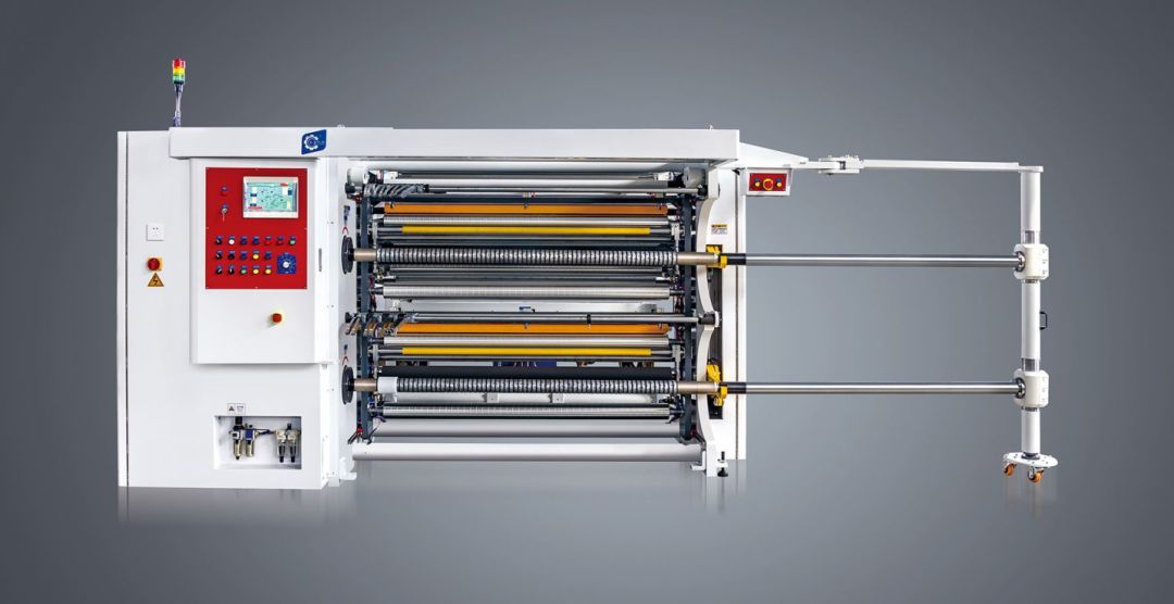

什么是分切机:
分切机是一种将宽幅纸张、云母带或薄膜分切成多条窄幅材料的机械设备,常用于造纸机械、电线电缆云母带及印刷包装机械。
分切机主要的运用于:
纸张、绝缘材料及薄膜分切、特别适宜于窄带(绝缘材料、云母带、薄膜等等)的分切。
分切机特点:
分切机主要的特点是磁粉离合器作为一个阻力装置,通过系统控制,来输出一个直流电压,控制磁粉离合器产生的阻力。主要的优势是其为被动装置,可以控制较小的张力。
分切机的维护与保养:
使用前应对全自动的主要部件进行检查,加注润滑油;在检查拆装全自动分切机时,严禁使用不合适的工具、采用不科学的操作方法;每隔二周对机器作一次全面清理和检查;全自动分切机如较长时间停止不用,必须将所有光亮表面擦拭干净,涂上防锈油,加罩塑料套将整机遮盖。
如全自动分切机停用达3月以上,应在防锈油上覆防潮纸;工作完成之后,认真清洁设备,并将外露磨擦面擦拭干净,加注润滑油。日常维护保养,要做好分切机的日常保养与维护工作要做好以下几点。
第一,对电器局部要定期打扫与检查;
第二,要运用高质量的纵切刀和横切刀;
第三,分切机的日常保养要到位,其准绳是,光滑、清洁、清算(无尘、无杂物)到位,确保设备的滑动部位处于良好状态;
第四,是维护工作,对转动部位要停止定期和不定期的检查。
