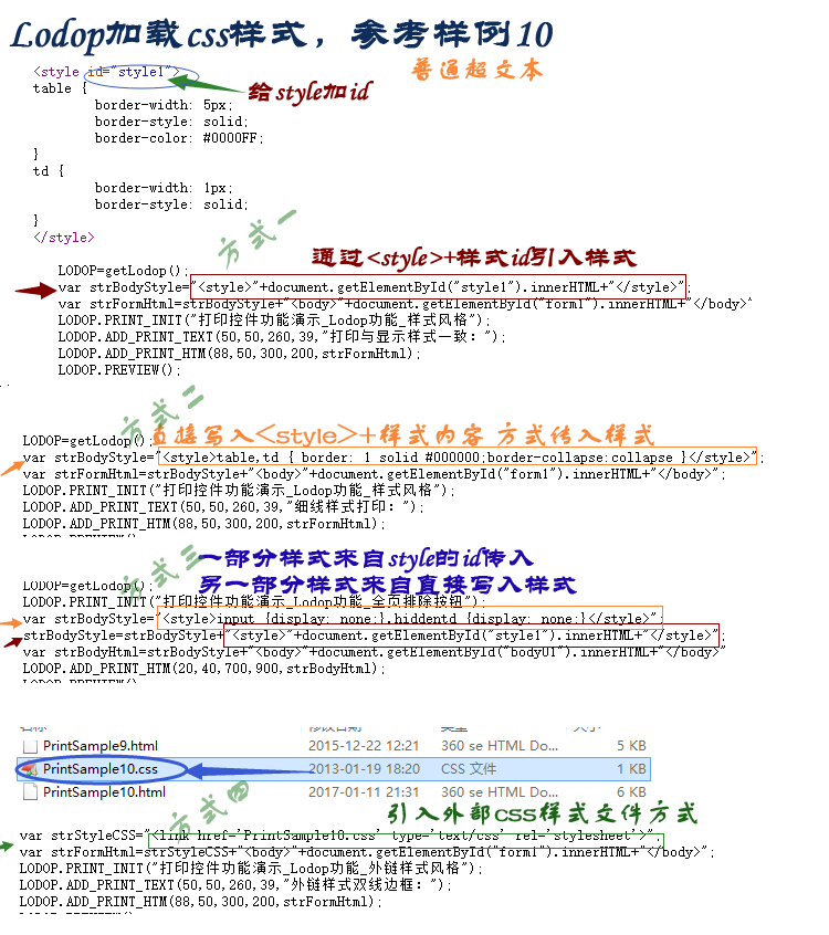

需要打印的页面,样式不一定都是行内样式,style样式单独写在页面上,或引用的是.css文件等情况,使用Lodop打印控件进行打印超文本的时候,要注意把样式也传进去
可参考LODOP官网的样例10(或下载中心综合版里自带的样例10),
如图,就是该样例的几种引用css样式的方式:

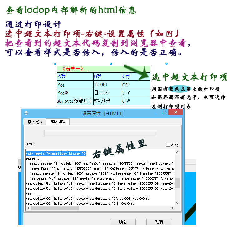

引入之后,可以通过打印设计(PRINT_DESIGN) 选中超文本打印项-右键-把查看到的超文本代码复制到e浏览器中查看(Lodop解析超文本用的是ie引擎),查看传入的是否正确。
也就是先把打印预览指令(LODOP.PREVIEW)临时改成打印设计指令(LODOP.PRINT_DESIGN),进入打印设计之后,用鼠标双击对象会弹出属性窗口(也可右键-设置属性),在该窗口中就能找到该对象的超文本html代码:
