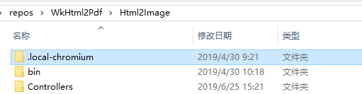

程序会判断本地环境有没有可用的Chromium,如果没有的话会自动下载一个默认版本的Chromium,这个过程可能会有点长,下载成功后会在项目根目录多一个这样的文件夹:
