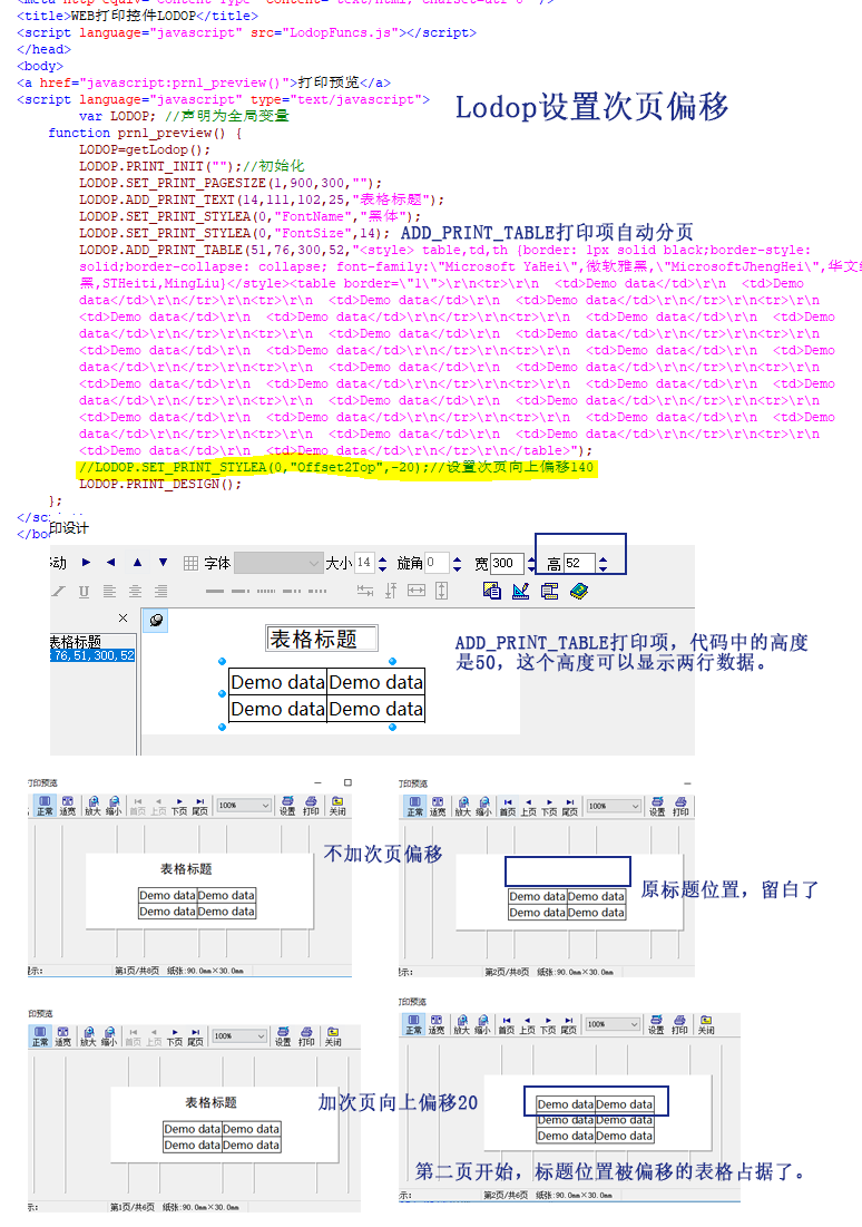

例如:LODOP.SET_PRINT_STYLEA(0,"Offset2Top",-140);//设置次页向上偏移140
负值是向上偏移,正值是向下偏移,一般是次页表格向上偏移比较常见。
Lodop中其实还有次页左偏移:“Offset2Top”:次页开始的上边距偏移量,“Offset2Left”:次页开始的左边距偏移量。
偏移后,打印项的打印项高度也会增加,Lodop自动分页每页显示多少数据和超文本打印项的高度有关,偏移后,会自动增加这些高度,如图,设置自动分页的表格次页向上偏移,去掉了原来自动分页上方的留白部分:

可以设置次页偏移,超文本自动分页后,次页开始的位置不再是初始位置,而是偏移后的位置。
参考样例39 http://www.c-lodop.com/demolist/PrintSample39.html
次页表格top值偏移,设置。
负值是向上偏移,正值是向下偏移。
参考技术手册:“Offset2Top”:次页开始的上边距偏移量,“Offset2Left”:次页开始的左边距偏移量
