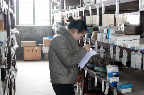

强制停产盘点:
解决库存不准最直接最有效的方法古老师认为就是对仓库的物料进行盘点,而且需要停产盘点。有些工厂只要有销售发货,一年到头都不盘点,压根儿就没盘点意识。因为太久没有盘点,对于几账和实物之间的异常就不能有效的暴露出来,等出现问题的时候已经晚了。
所以,盘点的机制是必须建立起来的,这个盘点绝对不能走过场,需要正式的停产盘点,车间停止生产,清退所有半成品,产品全部完全入库的状态。盘点的频率除了一年一度的年底大盘点,还需要进行月度盘点。
最好是每个月月底最后一天停产盘点。停产盘点后,把账面的物料与实际的物料全部一一仔细盘点,盘点过程中重点把两类盘点出来了:有账没实物的、有实物没账的;这两类异常项是盘点过程中经常出现的问题,需要重点对待。
