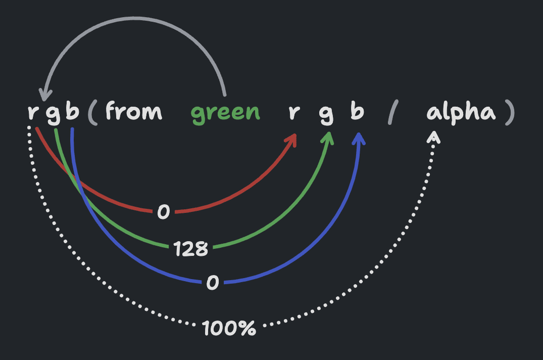

快速语法入门
首先,我们通过一张图,一个案例,快速入门 CSS 相对颜色语法:
相对颜色语法的目标是允许从另一种颜色派生颜色。
上图显示了将原始颜色 green 转换为新颜色的颜色空间后,该颜色会转换为以 r、g、b 和 alpha 变量表示的各个数字,这些数字随后会直接用作新的 rgb() 颜色的值。
举个例子:
<p> CSS Relative Color </p>
p { color: rgb(255, 0, 0);}
实现一个 color 为红色(rgb 值为 rgb(255, 0, 0))的字体:
基于上面的相对颜色语法,我如何通过一个红色生成绿色文字呢?示意如下:
p {
    --color: rgb(255, 0, 0);
    color: rgb(from var(--color) calc(r - 255) calc(g + 255) b);  /* result = rgb(0, 255, 0) */
效果如下,我们就得到绿色字体:
解释一下:
  1. 原本的红色颜色,我们把它设置为 CSS 变量 --color: rgb(255, 0, 0)
  2. 想通过红色得到绿色,对于红色的 rgb 值 rgb(255, 0, 0) 而言,需要转换成 rgb(0, 255, 0)
  3. 使用 CSS 相对颜色语法,就是 rgb(from var(--color) calc(r - 255) calc(g + 255) b)
