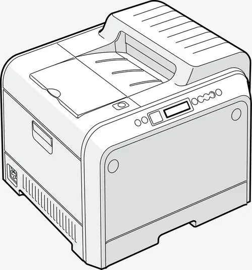

一、清洗打印头
关闭打印机电源状态,打开打印机顶盖,框出来的区域就是打印头,在关机状态下用酒精和棉花(必须酒精),一个方向清洁打印头。
