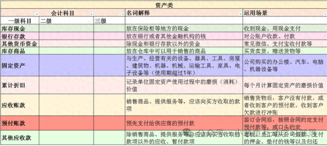

一. 资产类

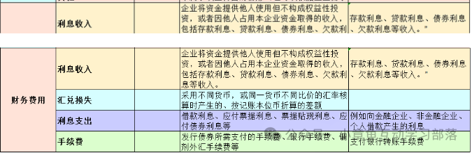

三. 损益类

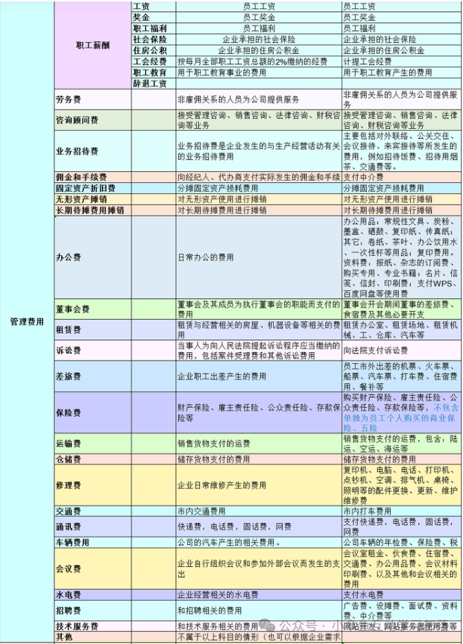

四.所有者权益

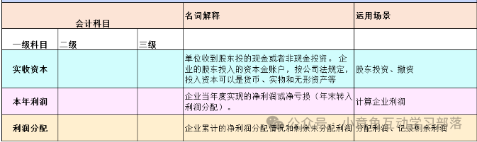

 于2017年修订的《企业会计准则第14号—收入(2006)》(以下简称《老准则》)和《企业会计准则第15号—建造合同(2006)》(以下简称《建造合同准则》),并在此基础上形成了《企业会计准则第14号—收入(2017)》(以下简称《新准则》)。与《老准则》只规范收入的确认与计量有所不同是,《新准则》分别对合同收入与合同成本的确认与计量做出了具体规范,且设置了若干与合同成本核算相关的会计科目以及与收入确认结算环节相关的会计及科目,准确理解并规范使用这些新设置的会计科目,对顺利并准确实施《新准则》就显得十分重要了。尽管与《老准则》相比较,收入的确认和计量规则发生了大幅度的变动,但《新准则》仍然设置“主营业务收入”、“其他业务收入”、“主营业务成本”、“其他业务成本”来核算收入的确认及成本的结转,换言之,收入确认与成本结转所使用的核心会计科目并未发生变化。需要进一步强调的是,与以往相比较,《新准则》下与收入确认结算环节相关的会计科目却发生大幅度的调整,简言之,《新准则》下新增设了“合同资产”及“合同负债”两个科目,且这两科目的核算内容分别与传统的“应收账款”和“预收账款”科目非常相似,尤其需要提醒的是,在结算业务的账务处理过程中,“应收账款”科目还有可能成为“合同资产”科目及“合同负债”科目的对应科目。

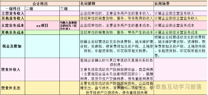

3、“应收退货成本”科目的使用规则变化
《新准则》针对附有销货退回条款的销售模式而专门设置了“应收退货成本”科目,用来核算按照预期将退回商品转让时的账面价值扣除收回该商品预计发生的成本(包括退回商品的价值减损)而形成的余额,该科目的性质属于资产类。
由于“应收退货成本”科目的初始计量金额小于预期将退回商品的转让时的账面价值,两者之间的差额应计入“主营业务成本”科目或者“其他业务成本”科目,换言之,结转附有销货退回条款的合同成本的账务处理存在特殊性,具体而言,应借记“应收退货成本”科目(按照预期将退回商品转让时的账面价值扣除收回该商品预计发生的成本(包括退回商品的价值减损)而形成的余额),贷记“库存商品”、“合同履约成本”等科目(按照已转让商品时的账面价值),按其差额,借记“主营业务成本”、“其他业务成本”等科目。这就意味着,收回该商品预计将发生的成本被先行结转到“主营业务成本”或者“其他业务成本”科目中了,“应收退货成本”的初始计量以及营业成本结转的计量规则均体现出了稳健性。
