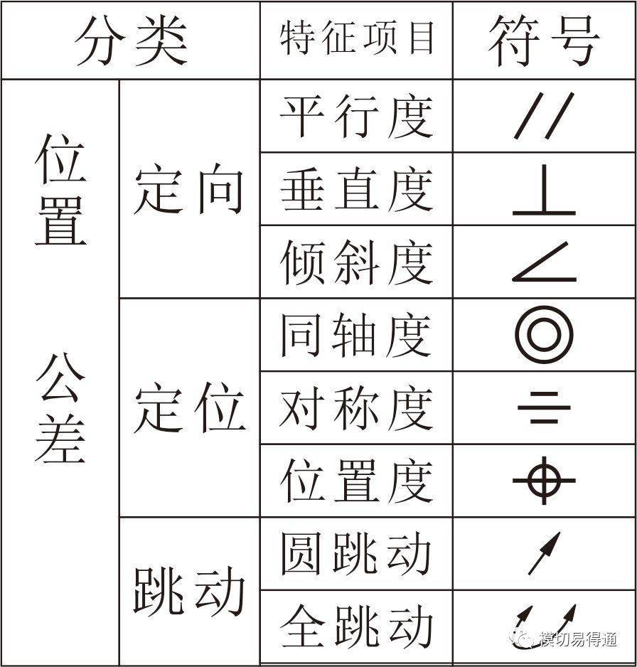

位置公差包括平行度、垂直度及倾斜度三种,包含8种公差符号。
定向公差包括平行度、垂直度及倾斜度三种。
平行度:符号为两平行的斜线(∥),用来控制零件上被测要素(平面或直线)相对于基准要素(平面或直线)的方向偏离0°的要求,即要求被测要素对基准等距。
垂直度:符号为两互相垂直的短线(⊥),用来控制零件上被测要素(平面或直线)相对于基准要素(平面或直线)的方向偏离90°的要求,即要求被测要素对基准成90°。
倾斜度:符号为成45°锐角的两条短线(∠),用来控制零件上被测要素(平面或直线)相对于基准要素(平面或直线)的方向偏离某一给定角度(0°~90°)的程度,即要求被测要素对基准成一定角度(除90°外)。
定位公差包括同轴度、对称度、和位置度三种。
同轴度:符号为两不同大小的同心圆(◎),是表示零件上被测轴线相对于基准轴线保持在同一直线上的状况。同轴度公差是被测轴线相对于基准轴线所允许的变动圈梁,用以限制被测实际轴线偏离有基准轴线所确定的理想位置所允许的变动范围。
对称度:符号是中间一横长的三条横线,表示零件上两队呈要素保持在同一中心平面内的状态。对称度公差是实际要素的对称中心面(或中心线、轴线)对理想对称平面所允许的变动量。
位置度:符号是带互相垂直的两直线的圆,用来控制被测实际要素相对于其理想位置的变动量,其理想位置由基准和理论正确尺寸确定。是零件上的点、线、面等要素相对其理想位置的准确状况。
跳动公差分为圆跳动与全跳动两类。
圆跳动:符号为一带箭头的斜线,圆跳动是被测实际要素绕基准轴线作无轴向移动、回转一周中,由位置固定的指示器在给定方向上测得的最大与最小读数之差。
全跳动:符号为两带箭头的斜线,全跳动是被测实际要素绕基准轴线作无轴向移动的连续回转,同时指示器沿理想素线连续移动,由指示器在给定方向上测得的最大与最小读数之差。
