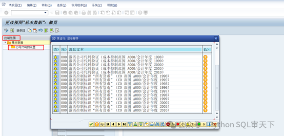

控制范围和公司代码之间存在一对多的关系,即一个控制范围下可以包含多家公司代码。为了将公司代码分配给相应的控制范围,我们可以使用事务码OX19。
