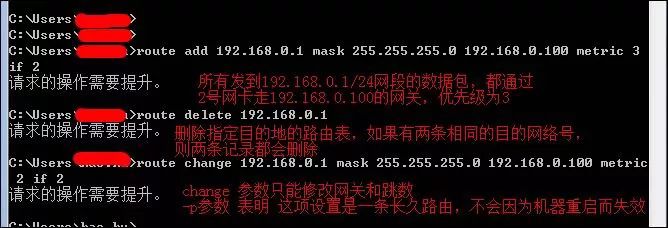

如果是在服务器上,可以通过命令行来配置静态路由,包括添加、删除和修改。
