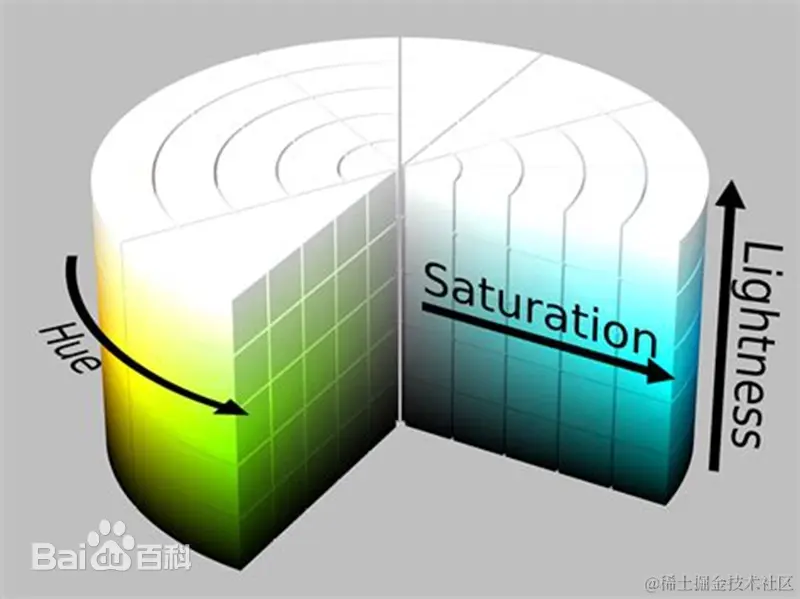

颜色选择 hsl
如果随机一个 rgb 颜色,可能存在颜色过亮或者过暗的情况。 我们更希望以一种颜色比较柔和的方式呈现,所以不适用 rgb 颜色,改为 hsl 颜色。 hsl 是将 rgb 颜色变为坐标显示的一种颜色表现方式。 可以看到,亮度(light ness)越低的地方,颜色越暗,越高的地方,颜色越亮。 饱和度(saturation)越靠外的地方,颜色越鲜艳,所以我们可以设定一定的范围取值,用来约束颜色的色彩范围。
export function getColor() {
  return (
    "hsl(" +
    360 * Math.random() +
    // (25 + 70 * Math.random()) +
    100 * Math.random() +
    // (70 + 10 * Math.random()) +
此时获取到颜色色值更符合我们的审美。
