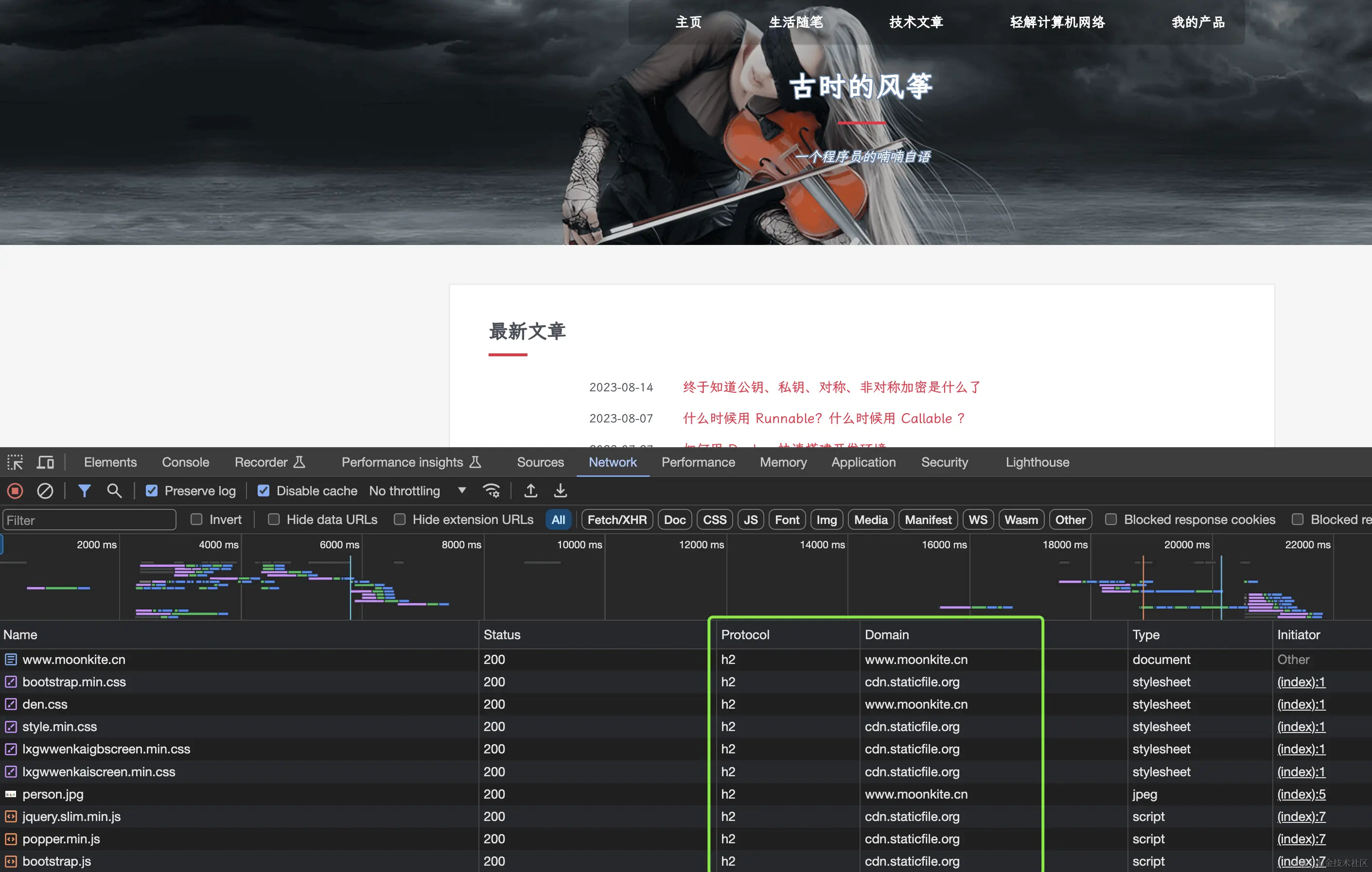

时至今日,互联网上大多数网站都已经支持 HTTP/2 协议了,你可以在浏览器开发者工具中看一下网络请求,其中的 Protocol 表示网络请求采用的协议。
