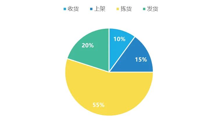

但是作为仓库管理者,你一定要把这张图上的数据牢牢记在心里:把仓库的总工作量当做100%的话,拣货这项工作占总工作量的一半以上。
由此可见把”拣货“这项工作优化好,对仓库整体效率提升有着关键性作用。下面给大家分享一篇价值百万的拣货模块经验总结,一定要认真看,学会后你的仓库效率翻倍!

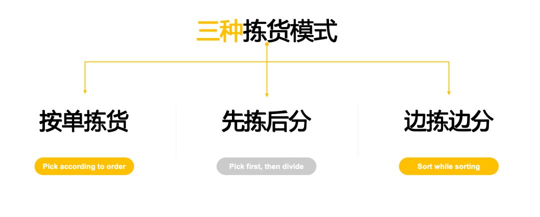

拣货方式选择
拣货模式没有好坏之分,不同的仓库情况适合不同的拣货方式。
1、按单拣货
对拣货通道宽度要求低,适用于大数量的订单拣货处理;但是需要人工分单,商品涉及sku多,件均高时,效率会比较低。
2、先拣后分
订单数量庞大时,可以显著提高工作效率,缩短拣货时的行走搬运距离,增加单位时间的拣货数量;但是这种拣货模式需要二次分播,同时也需要有完善的商品编码才可以采用。
3、边拣边分
拣货正确率高,复杂订单拣货效率相比于按单拣货效率有非常大的提升;但是这种拣货模式对拣货通道有要求,需要能进入拣货车。

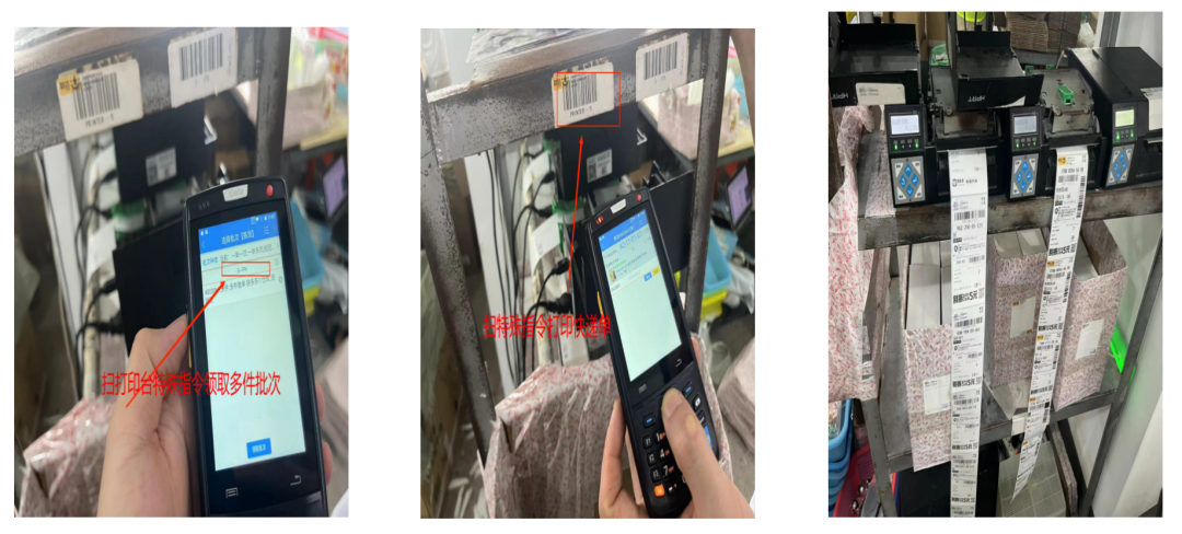

1、从打印台领取拣货任务,并打印出快递单。

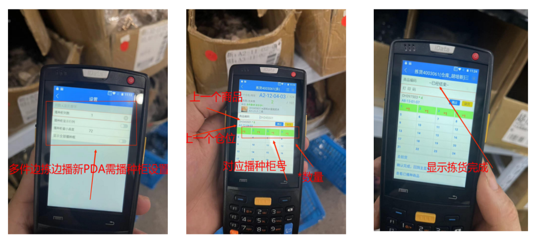

2、根据PDA上的商品位置提示,找到需要拣货的商品,并扫码确认商品是否正确,这里需要注意,我们使用的拣货工具是这种类型的拣货筐。
3、如果是新的PDA工具,需要提前做播种柜的设置。

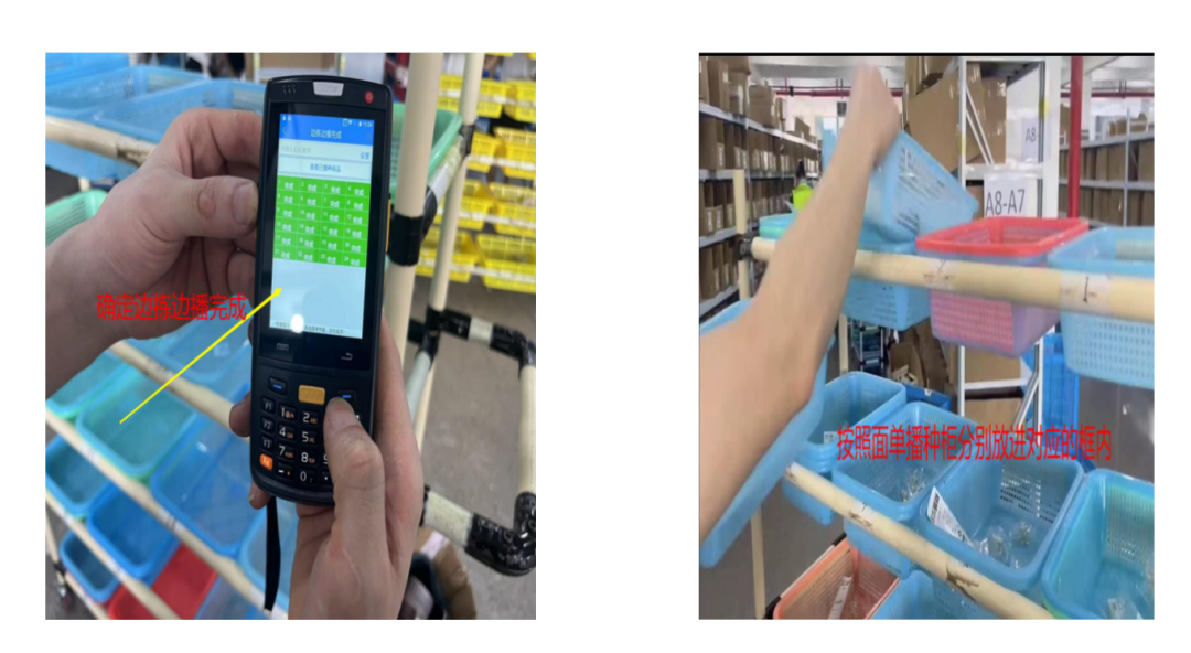

4、在PDA上确认拣货完成后,按照面单播种柜上显示将商品分别放入对应的框内,拣货完成。
