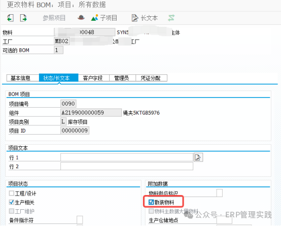

四、散装物料的标识设置
 SAP系统可以在物料主数据设置物料为散装物料:
 也可在BOM中设置为散装物料:
 物料主数据设置散装标识之后,在搭建BOM时会自动继承物料主数据数据。
