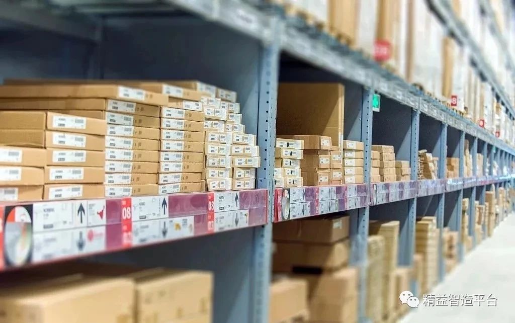

物料编码是仓储系统对物料的一识别代码,它用一组代码来代表一种物料。物料编码必须是唯一的,也就是,一种物料不能有多个物料编码,一个物料编码不能有多种物料,它们之间的关系是一一对应的。
