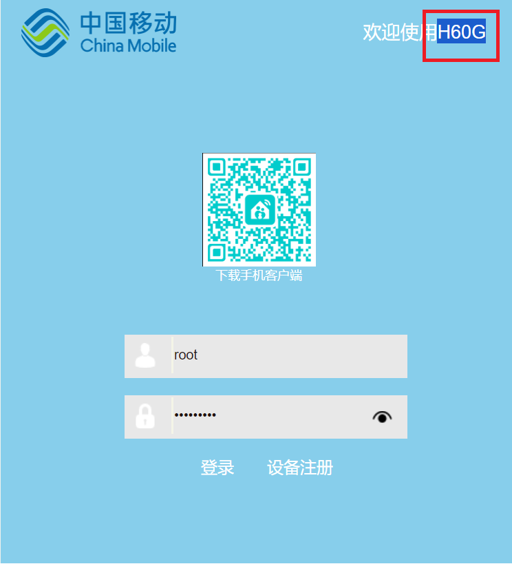

case1:热门机型直接找
这一步就需要大家熟练使用搜索引擎了。
型号很好找,直接打开 管理页面,去网上搜索就轻松找到

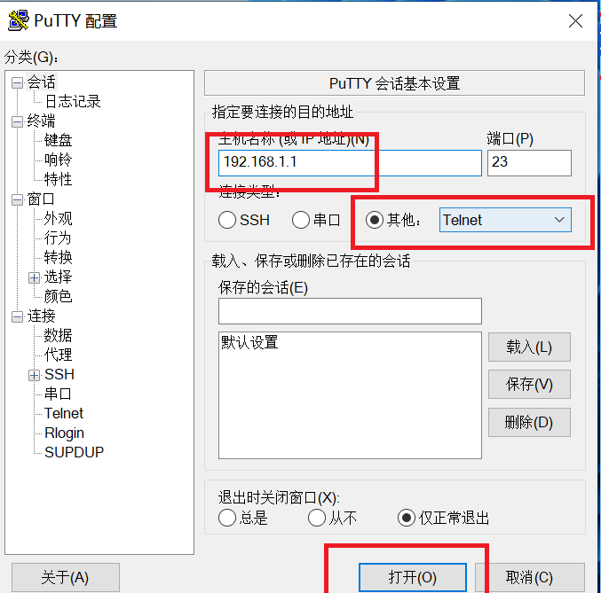

连接到光猫
下载 putty,telnet连接到192.168.1.1
账号密码就是上一步爆破得来的,直接输入就行了

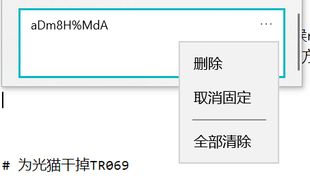

有的畜生光猫默认给的权限不是root,这个时候移动root密码一般都是 aDm8H%MdA,其他的我也不清楚请自行搜索
建议固定到Windows剪贴板( Win标 + V )上,下一次登录就很方便了

然后你也可以顺便改一下超级密码,这样下次Web端登录会更方便
(比如我家的光猫就是账号 root 密码 toor ,怎么样好记吗)
