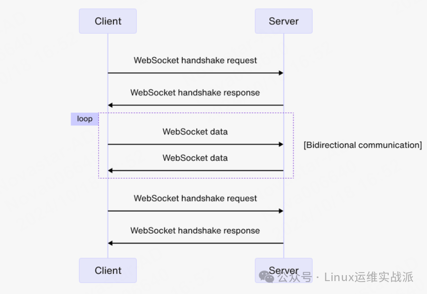

WebSocket 协议会在客户端与服务端之间建立全双工通道,客户端和服务器都可以通过长连接同时发送和接收数据。这种通信方式比 HTTP 轮询具有更少的开销
因为连接的双方可以随时发送消息,所以在需要快速传输大量数据时,WebSocket 连接是一个很好的选择。

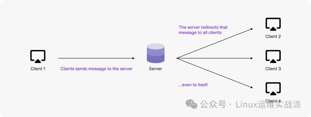

比如在一个简单的聊天室中连接多个客户端。一个 WebSocket 服务器负责管理他们的会话,一个客户端向服务器发送一条消息,服务器立即将其转发给所有其他连接的客户端。对于用户而言,他们可以实时地相互发送消息。如下图:

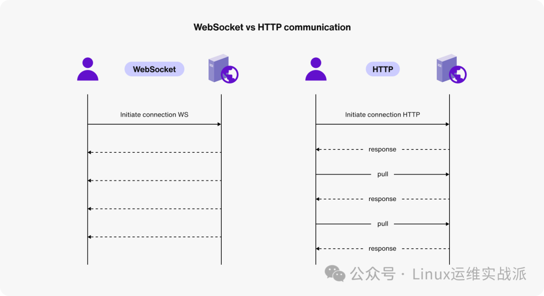

HTTP 连接中相对高频数据获取的常见模式是轮询,其中客户端定期请求新的服务器数据。也许这种通信方法的最大缺点是延迟。websocket基于双工长连接的方式,不需要等待或者去服务端查询状态,服务端处理完成之后,可以主动发送内容到客户端。
通过 WebSocket 连接,数据一旦可用就会立即会传给客户端。客户不需要一直请求它。通信延迟大大降低。

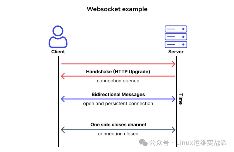

Websocket建立连接的过程
从上图就可以看出,Websocket连接的建立是依赖于HTTP协议的。下边给大家一个简单的实例:

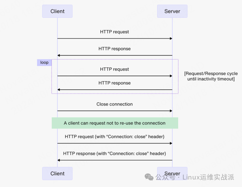

  • • 持久连接: 支持持久连接,通过 HTTP Keep-Alive 头字段可以在一次连接中发送多个请求和响应。

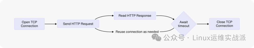

  • • 连接关闭: http/2协议之前,服务器在响应之后会关闭连接(http1.1的keepalive机制也只能保证在一段时间内连接不关闭),客户端需要重新建立连接发送新的请求。

  • • 连接建立: 通过 HTTP 协议建立初始连接,然后升级为 HTTP 101的Upgrade机制 升级到websocket协议。建立连接后保持开放状态。
  • • 连接关闭: 可以由客户端或服务器发起关闭连接请求,而不需要重新建立连接。

  • • 轮询: 实现实时性的方式之一是通过轮询,但效率低,增加了网络负担。

  • • 双向通信: 客户端和服务器可以随时发送消息,实现实时的双向通信。
  • • 事件驱动: 基于事件的模型,服务器或客户端可以通过事件触发实现及时的通信。

对于 HTTP,连接是通过握手建立的,然后用于Request-Response。HTTP/1.1 允许将同一个 TCP/IP 连接重复用于多个请求-响应对,从而减少开销并改善延迟,但程度与 WebSocket 不同。连接仍将在相对较短的时间内关闭,从几秒到几分钟不等。
