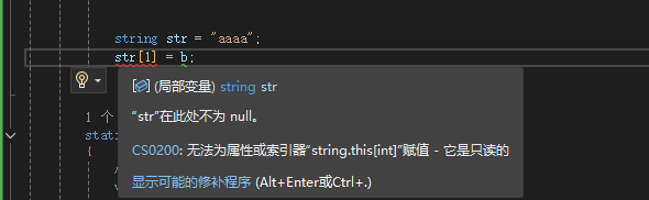

string作为引用类型,那就意味是可以变化的.但在.NET中,它们默认不可变。
也就是说行为类似值类型,实际上是引用类型的特殊情况。
但是,"字符串具有不可变性"仅在.NET平台下成立,只是因为在BCL(Basic Class Library)中并未提供改变string内容的方法而已。
在C/C++/F# 中,是可以改变的。因此,我们完全可以在底层实现修改字符串内容

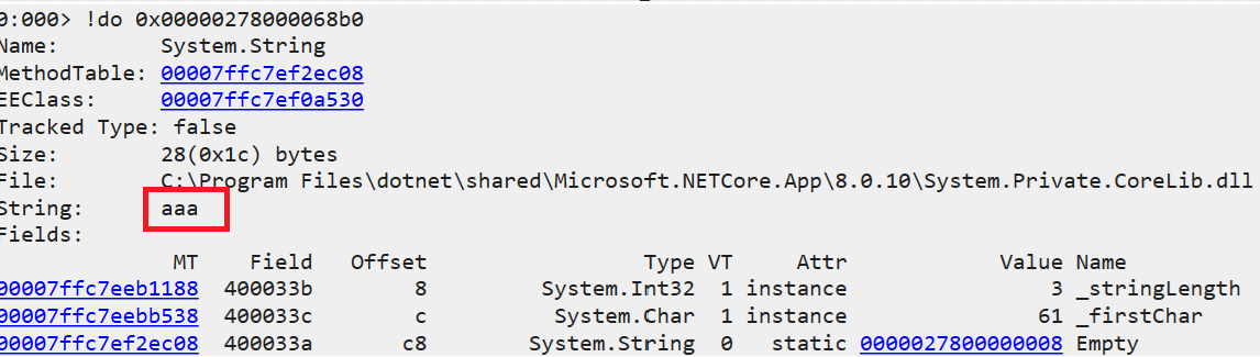

示例代码
可以看到,string的值为aaa
通过算法:address + 0x10 + 2 * sizeof(char) ,我们直接修改内存的内容

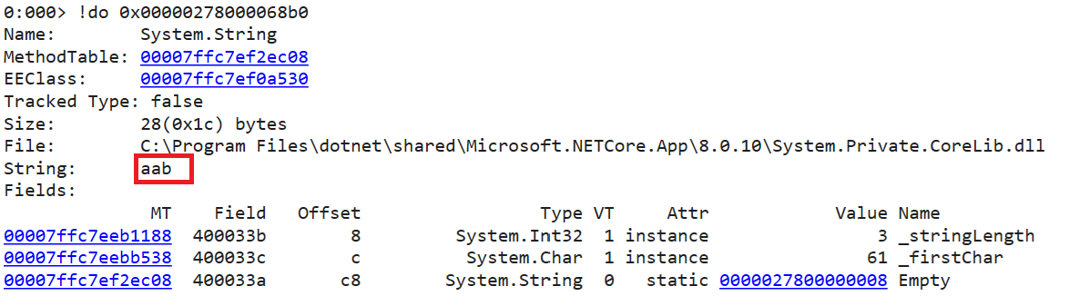

可以看到,同一个内存地址,里面的值已经从"aaa"变成了"aab".

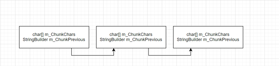

Stringbuilder源码解析

在Stringbuilder的内部,内部使用char[] m_ChunkChars将文本保存。并且使用Span方式直接高性能操作内存。
