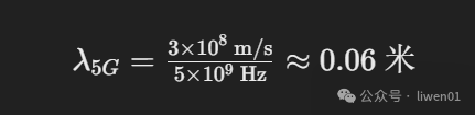

WiFi频率与波长的关系:波长 = 光速 / 频率
按照上面公式计算 2.4Ghz 与 5GHz 无线电波的波长分别为 12.5 厘米和 6 厘米。

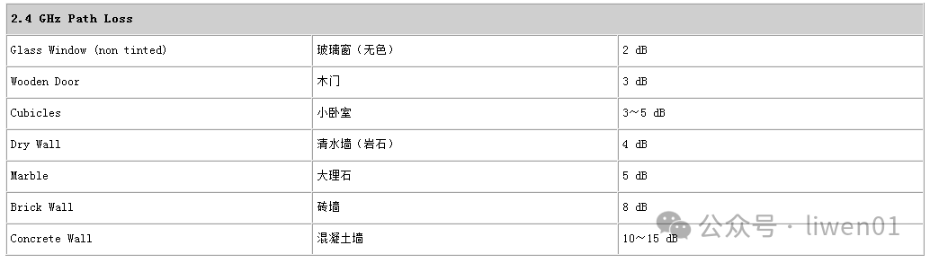

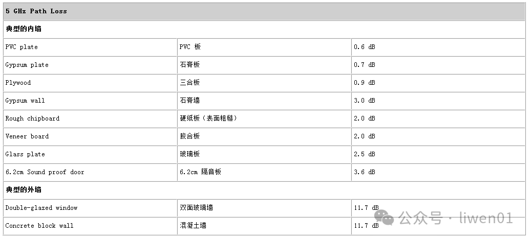

我们看下面路由器 AP 典型穿透的一个衰减值(经验值)
2.4G WiFi典型穿透损耗经验值
5G WiFi典型穿透损耗经验值
从上表可以看出,WiFi信号在穿过一堵混泥土墙后信号至少衰减 10 dB ,参考功率倍数比,信号至少衰减了10倍。

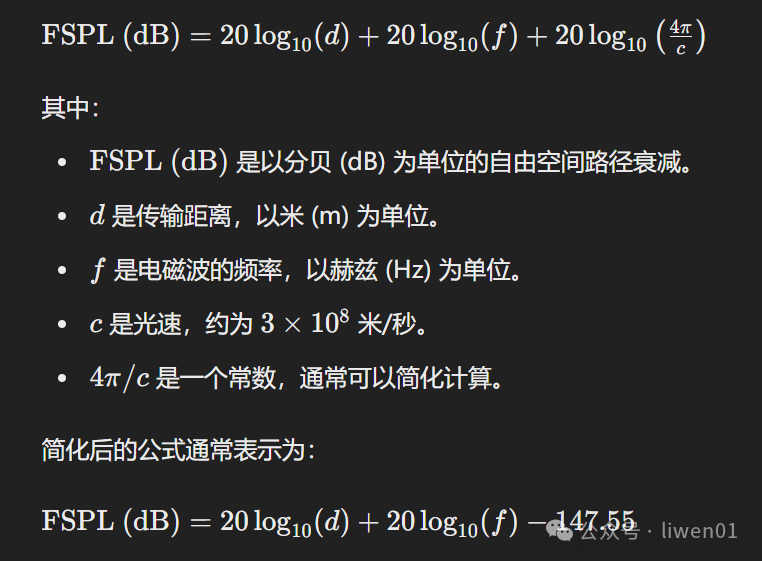

2.为什么在对 WiFi 进行 iperf 拉距测试的时候,每次测试数据都会有差异?
电磁波可以在真空中传播,传播的速度是光速,但是在空气中传播无线电波的信号强度会逐渐地衰减,这种叫做电磁波在自由空间中的路径衰减。
电磁波在自由空间中的路径衰减
电磁波在自由空间中的路径衰减 (Free Space Path Loss, FSPL) 是指电磁波在传播过程中,由于距离的增加而导致信号强度的自然衰减。
自由空间衰减不考虑任何障碍物、反射、折射或散射等因素的影响,仅仅是由于波前的扩散而导致的信号强度减弱。
它的计算公式是:
2.4GHz 信号,在距离射频源 50 米位置的衰减值约为 74 dB 2.4GHz 信号,在距离射频源 100 米位置的衰减值约为 80 dB 2.4GHz 信号,在距离射频源 200 米位置的衰减值约为 86 dB
这里有个 6dB 法则:传输距离加倍将导致信号衰减6dB
之所以在户外 iperf 拉距测试中,每次测试数据都不一样,这与每次测试环境中的障碍物、无线干扰、气温、气压的差异都是有关系的。
