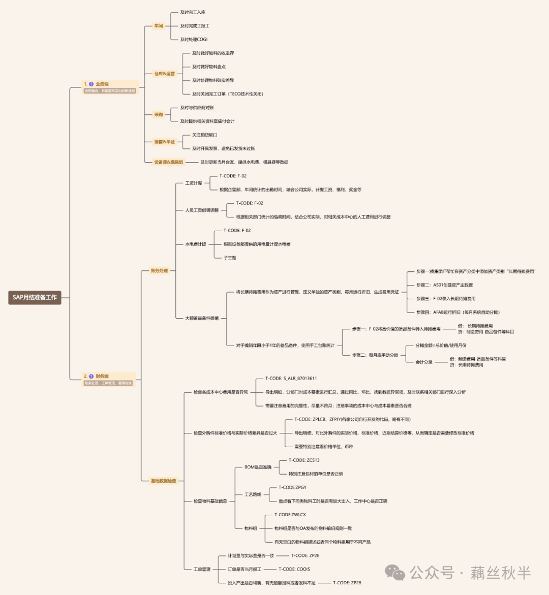

二、归集材料、人工、制造费用

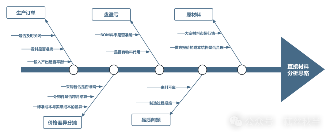

📌 1.材料成本归集
🔸 涉及SAP模块:MM(物料管理)、CO(成本控制)
📍 关键步骤:
  • 采购原材料并入库(MIGO采购收货);
  • 维护采购订单价格(ME21N/ME22N);
  • 生产领料(MB1A/261 MvT),归集到生产订单;
  • 月末计算材料成本偏差,检查采购价格vs.标准成本(CKM3N)
 关键点:
✔ 确保采购订单价格准确,避免不必要的成本偏差;
✔ 定期检查材料消耗是否符合BOM,避免异常领料导致成本失真。
📌 2.人工成本归集
🔸 涉及SAP模块:FI(财务模块)、CO(成本控制)
📍 关键步骤:
  • 员工考勤与工时记录 📋:企业通常由人力资源部门(HR)负责员工考勤管理,记录每日工时、加班情况及出勤状况。这一数据通常通过考勤系统自动采集,以确保数据的准确性和可追溯性。
  • 工资计算与核算 💰:根据员工的出勤情况和绩效考核结果,HR部门计算当月工资,包括基本工资、加班费、奖金及社保等。
  • 工资支付与财务过账 🏦:财务部门根据HR提供的工资数据,按照员工所属的成本中心进行过账,即将实发工资录入财务系统(SAP FI模块,代码:F-02)。此过程确保人工成本能够准确归集到正确的成本中心,并符合财务报表要求(如一线生产人员工资进直接人工,但车间管理人员工资进制造费用)。
✅ 关键点:
✔ 确保工时数据准确,避免偏差导致成本失真;
✔ 优化人工成本分配规则,提升成本归集精度;
✔ 定期对比标准工时与实际工时,发现效率改进空间。
📌 3.制造费用归集
🔸 涉及SAP模块:FI(财务会计)、CO(成本控制)
📍 关键步骤:
  • 制造费用归集 🏭:各项制造费用(如设备折旧、水电费、维修费等)首先按照成本归属原则归集到相应的成本中心。在SAP系统中,这一步通常通过F-02(手工记账)或MB1A(物料出库至成本中心)等事务代码完成,以确保各项成本归集准确无误。
  • 制造费用分摊 🔄:在月末,企业需要对厂房折旧、水、电、气等公用能源费用及辅助生产部门的制造费用进行合理分摊。使用代码KSU5,按照预设的分摊比例或标准(如面积、开机时间、服务时长等)进行分摊,使各生产部门合理承担相应成本。
✅ 关键点:
✔ 采用合理的制造费用分摊标准,如工时比例、设备使用率;
✔ 定期对制造费用进行预算vs.实际分析。
三、计算工单成本
🔸 涉及SAP模块:CO(成本控制)、PP(生产计划)
📍 关键步骤:
  • 计算在产品成本(WIP-KKAO) 📊:对于尚未完工的生产订单,需要在月末对在产品(WIP)进行计算,以合理反映期末存货价值和成本结转情况。SAP通过KKAO事务代码,根据实际发生成本、标准成本或完工百分比法计算确认在产品成本,并自动过账到财务账簿。
  • 计算生产订单差异(Variance Calculation - KKS1) 🔄:对于已完工的生产订单,需要分析标准成本与实际成本的差异,识别成本偏差原因,如材料消耗超标、人工效率变化或制造费用波动。通过KKS1事务代码自动计算生产订单差异,为成本控制和后续改进提供数据支持。
  • 生产订单结算(Order Settlement - CO88) 🏦:在月末,企业需要将完工产品的生产成本结转至成品库存或损益科目,确保财务报表数据准确。CO88事务代码,按照预设的成本归集规则,将生产订单成本归集到成品库存或损益科目。
✅ 关键点:
✔ 确保在产品成本计算方法符合企业实际生产情况,避免成本失真;
✔ 定期分析生产订单差异,识别成本控制关键点,优化生产效率;
✔ 确保生产订单及时结算,避免影响财务报表数据的准确性。

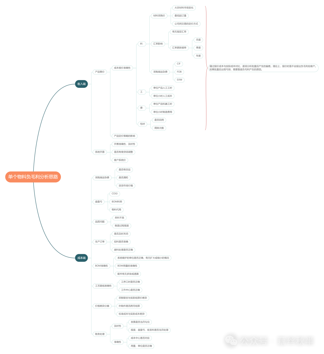

五、成本分析与优化
🔸 涉及SAP模块:CO(成本控制)、BI(商业智能)
📍 关键步骤:
  • 导出成本中心费用(S_ALR_87013611成本中心费用报表),用MB51(MvT 101/102)统计产量,结合成本中心与产品大类,环比、同比分析单只产品工费变化情况;
  • 进行负毛利分析(用CKM3N查看成本构成,结合客户报价表,分析关键差异点)
  • 结合采购价格、人工工时、制造费用,多维度寻找降本控本空间。
✅ 关键点:
✔ 重点关注负毛利订单,推动价格优化或成本调整。
