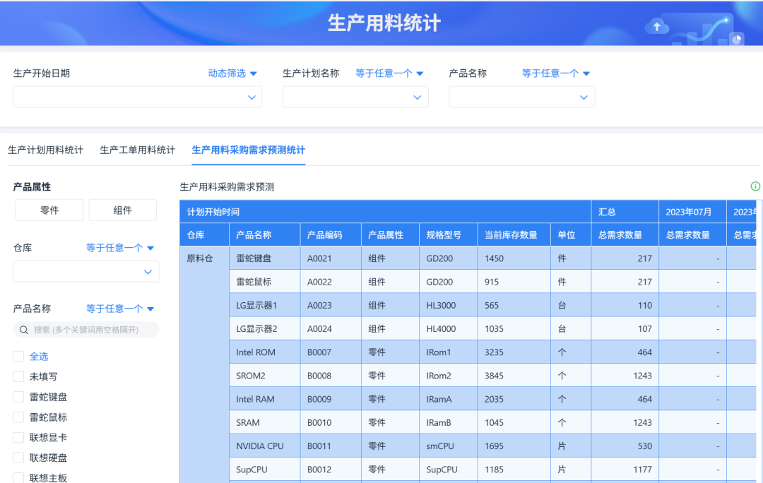

  • 计划靠它推物料:没有准确的BOM,物料计划(MRP)推出来就是错的,库存永远不准,要么缺料要么爆仓;
  • 采购靠它下订单:BOM没同步好,采购会拍脑袋去补货,成本失控也没人知道;
  • 生产靠它定工艺、排设备:BOM结构错、顺序错、用量错,车间根本做不出来,干脆“换批次重新干”。

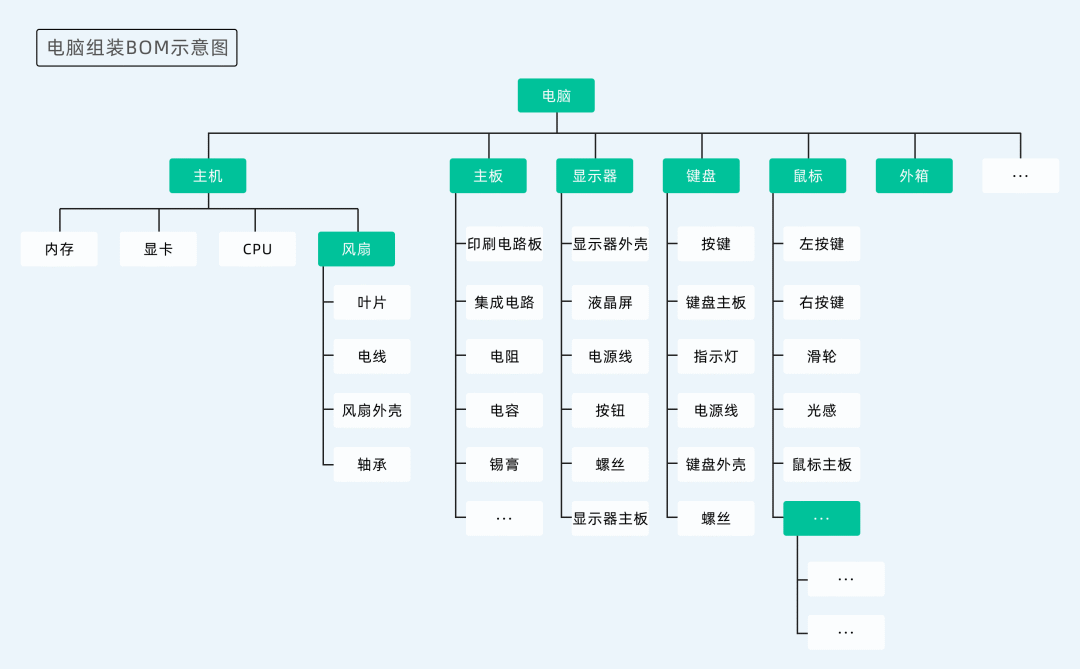

举个例子:你设计了一台电动滑板车,工程BOM会列出:
  • 电池组(含18650电芯x12)
  • 驱动电机(型号X200)
  • 控制器(含线路板、电容、IC等)
  • 车架、轮胎、刹车系统等
结构上是“分层的”,甚至会标明零件图号、技术要求、颜色规范等。

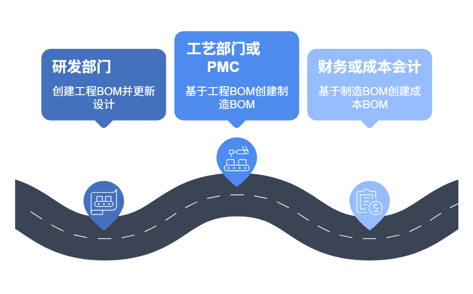

我们来模拟一个标准工厂的流程:
先是研发部门建好工程BOM,定义好每一个成品的结构、子件、图纸、标准,保存在PDM或PLM系统中。它关注的是“产品设计对不对”。
接下来,工艺部门或PMC会基于工程BOM,整理出制造BOM,加上生产顺序、加工路径、装配步骤、替代料、工艺路线等内容,输入到ERP系统的生产模块中。它关心的是“怎么做最顺、效率最高”。
最后,到了财务或成本会计这边,会基于制造BOM,结合实时的材料单价、人工工时费、制造间接费用等,生成一套成本BOM,用来核算单位成本、评估利润空间、制定报价策略。它关注的是“这产品做下来到底赚不赚钱”。
这三张BOM的使用阶段不同、责任人不同、维护系统不同,但必须在逻辑上打通。简单讲——
  • 工程BOM讲清“产品是什么”;
  • 制造BOM说明“产品怎么做”;
  • 成本BOM计算“产品值多少钱”。
