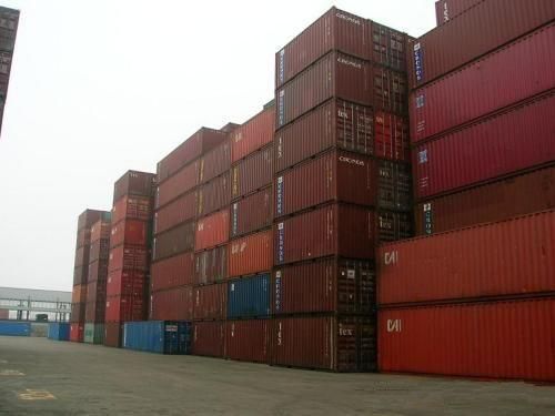

大柜、小柜、双背是指什么?
大柜一般指40英尺的集装箱,通常指40GP和40HQ。45英尺集装箱通常认为属于特种柜
小柜一般指20英尺的集装箱,通常是指20GP。
双背是指两个20英尺的小柜。比如一辆拖车同时拉两个20英尺的小柜;港口吊装时,一次性吊装两个20英尺的集装箱到船上。

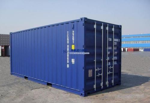

集装箱有哪些常见规格?
40尺高柜(40HC):40英尺长,9英尺6英寸高;约合12.192米长,2.9米高,2.35米宽,一般装货68CBM左右。
40尺普柜(40GP):40英尺长,8英尺6英寸高;约合12.192米长,2.6米高,2.35米宽,一般装货58CBM左右。
20尺普柜(20GP):20英尺长,8英尺6英寸高;约合6.096米长,2.6米高,2.35米宽,一般装货28CBM左右。
45尺高柜(45HC):45英尺长,9英尺6英寸高;约合13.716米长,2.9米高,2.35米宽,一般装货75CBM左右。
