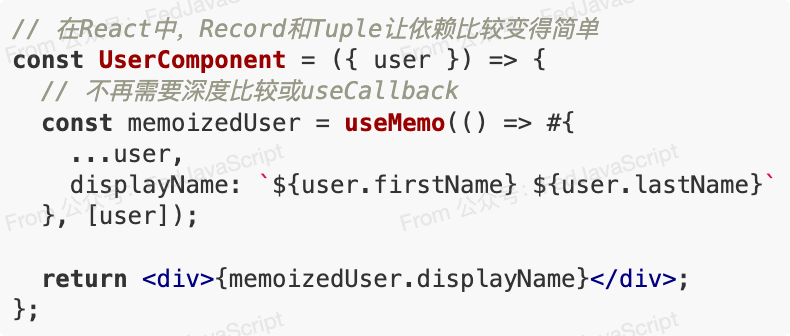

3. Record & Tuple(记录和元组)
不可变数据结构的原生支持
终于不用再依赖第三方库了!ES2025原生支持不可变数据结构:
// Record:不可变对象
const userRecord = #{
 email: "zhangsan@example.com"
// Tuple:不可变数组
const coordinates = #[10, 20, 30];
// 完全相等比较
const user1 = #{ id: 1, name: "张三" };
const user2 = #{ id: 1, name: "张三" };
console.log(user1 === user2); // true!
// 嵌套结构
const complexData = #{
 users: #[
    #{ id: 1, name: "张三" },
    #{ id: 2, name: "李四" }
 config: #{
    theme: "dark",
    language: "zh-CN"
React中的性能优化

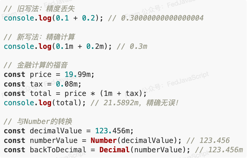

4. Decimal数据类型
告别浮点数精度问题
JavaScript开发者的老朋友——浮点数精度问题,终于有了官方解决方案:
