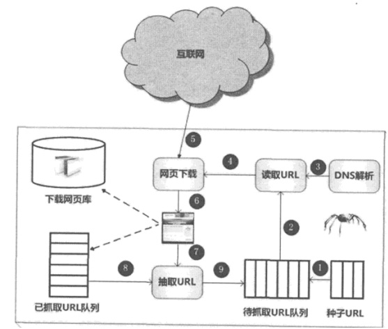

下图所示是一个通用的爬虫框架流程。首先从互联网页面中精心选择一部分网页,以这些网页的链接地址作为种子URL,将这些种子URL放入待抓取URL队列中,爬虫从待抓取URL队列依次读取,并将URL通过DNS解析,把链接地址转换为网站服务器对应的IP地址。
然后将其和网页相对路径名称交给网页下载器,网页下载器负责页面内容的下载。对于下载到本地的网页,一方面将其存储到页面库中,等待建立索引等后续处理;另一方面将下载网页的URL放入已抓取URL队列中,这个队列记载了爬虫系统已经下载过的网页URL,以避免网页的重复抓取。对于刚下载的网页,从中抽取出所包含的所有链接信息,并在已抓取URL队列中检查,如果发现链接还没有被抓取过,则将这个URL放入待抓取URL队列末尾,在之后的抓取调度中会下载这个URL对应的网页。如此这般,形成循环,直到待抓取URL队列为审,这代表着爬虫系统已将能够抓取的网页尽数抓完,此时完成了一轮完整的抓取过程。
