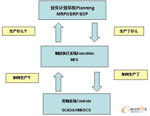

       在实际操作中,条码采集系统是 ERP的辅助工具。有时条码采集系统也能单独存在,同时它可以和ERP系统集成在一起。能够准确、及时采集在生产、库存、销售过程中的一些物料、成品等库存数据以及业务操作数据,为决策层提供更加准确信息,为计划和决策提供可靠的依据。下边我们就以应用最多的生产制造企业的条码系统为例,介绍如何实现条码采集系统与ERP系统的集成应用。
一、 ERP生产制造应用与条码采集系统相结合:
条码化管理是利用条码技术,对生产制造业的物流信息进行采集跟踪的管理信息系统。条码化管理通过对生产制造业的物流跟踪,满足企业针对物料准备、生产制造、仓储运输、市场销售、售后服务、质量控制等方面的信息管理需求。

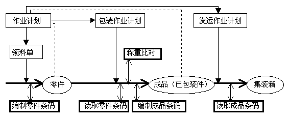

(1)仓库管理
◇ 库存管理模块是根据货物的品名、型号、规格、产地、牌名、包装等划分货物品种,并且分配唯一的编码,也就是'货号'。分货号管理货物库存和管理货号的单件集合,并且应用于仓库的各种操作。
◇ 仓库库位管理是对存货空间管理,在ERP库存管理的立体库管理是把仓库按行、排、列划分为立体空间进行管理。仓库管理模块是按仓库的库位记录仓库货物库存,根据条码采集系统采集的信息,按照库位货物的库存时间实现先进先出。
◇ 条码仓库管理包括货物单件管理。不光管理货物品种的库存,而且还管理货物库存的具体每一单件。通过采集标识产品条码信息记录单件产品在所经过的状态,从而实现了对单件产品实时信息控制。
◇ 仓库业务管理模块包括:出库、入库、盘库、月盘库、移库,这些业务都可以通过相应的条码数据采集系统来完成,借助尚宸与用友ERP的数据接口完成仓库的进、销、存管理。
◇ 条码数据采集系统采集货物单件信息,处理采集数据,记载仓库的入库、出库、移库、盘库数据。对仓库的日常业务建立台帐,月初开盘,月底结盘,保证仓库的进、销、存的有机进行。
传统业务操作:
用传统的纸单作业;劳动强度大、效率低、容易出错;数据重复录入、处理延迟、工作量大。
移动数据采集的业务操作:
① 通过Pc机下载入/出库单到数据采集器中,然后用数据采集器代替传统的纸单作业,避免纸单作业操作的弊端。
② 在仓库按采购单验收,按实际验收数开入/出库单。信息流与物流相吻合。
③ 其实质是把传统纸单信息变成电子票单。入库单信息如下:
供应商 - 货物条码 - 货物名称 - 定货日期 - 保质期 - 预定仓位 - 实际库位
④ 将入/出库单上传到PC机。以减轻开单和财务处理工作量。
⑤ 库存业务操作严格执行了仓库管理的FIFO原则,为库存管理中的保质期报警提供了准确的仓库信息,为商品保质期控制提供了信息保障。

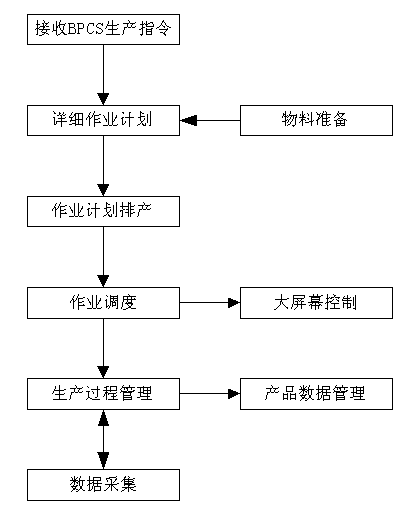

(3)生产管理
◇ 条码化生产管理是产品条码应用的基础,它建立产品识别码(PIN)。生产中应用产品识别码监控生产,利用为深条码数据采集系统采集生产测试数据,采集生产质量检查数据,进行产品完工检查,建立产品识别码和产品档案。
◇ 条码数据采集系统补充了ERP的生产管理在企业生产管理方面的功能:接收计划部门的生产订单,建立生产线的计划批次,并向其报完工。分不同的时间段、生产计划、产品品种实时统计出生产报表,并能够显示生产计划批次产品列表。统计分厂生产、生产线完成数、包装线工作量、产品完工的生产数据。提供一系列的报表数据。

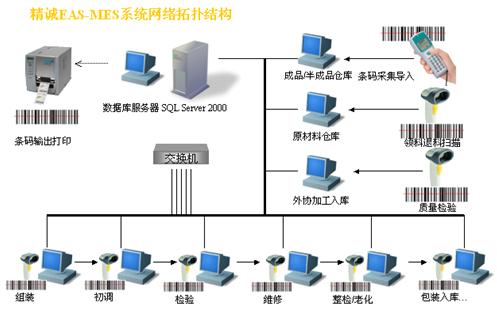

       计算机的信息处理功能是非常强大的。但不能在出、入库等环节,和人一起移动,到达货物现场进行快速录入、核查物流数据。所以在条码数据采集系统中就衍生了移动数据采集的概念。它是条码数据采集应用系统应用得最多的一种。它主要特点是采用的设备为可存储的条码数据采集器或与计算机无线即时通讯的条码数据采集器。
移动数据采集系统的特点:
● 通过条码快速录入,加快了信息反馈。
● 可在现场处理信息,以机器识读、储存替代人工记录。
● 提供单一标识物识别码,为物料、产品生产和销售跟踪提供唯一依据。
● 方便的与计算机通讯,装载计算机系统资源和人一起快速完成现场信息处理。
