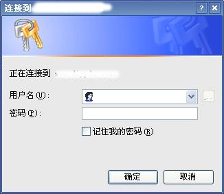

[点晴永久免费OA]您未被授权查看该页; HTTP 错误 401.1/401.2/401.3 - 未经授权:访问由于凭据无效被拒绝。

处理401.1问题的解决问题的过程思路:
1.出现这个问题第一是想到虚拟主机没有[读写]权限。加上了Everyone用户也不行。
2.查看用户名是否锁定,解除锁定问题成功解决了。
3.还有一种情况,用户名的密码不正确。
处理401.1问题的解决问题的过程:
您未被授权查看该页
处理401.1问题的解决问题的过程:

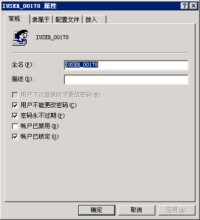

2.查看用户名是否锁定,解除锁定问题成功解决了。如下图
把【帐户已锁定】前台的对号去掉
