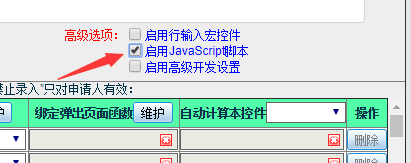

如果实在要用,设置方法如下:
在工作流模板设计页面,勾选启用JavaScript:
