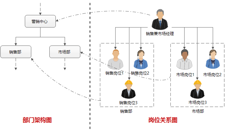

部门设置时,也优选虚拟一个凌驾于这个两个部门之上的虚拟部门。详细设置示意图如下:

【学仙】点晴客服 2016-04-07 11:05:50
例如工作日志,是固定只允许上级查看下属,如果不这样处理,采用兼任岗位的话,就可能无法查看兼任岗位的下属。采用上述方法,则无此问题,可以正常查看、审批两个部门的所有下属日志。

将这个岗位直接命名为:***兼***,还是拆分为两个岗位,其实合为一个岗位,权限更容易分配控制
【学神】伤不起 2016-04-07 11:18:09
不是说还要建虚拟部门,把兼的部门下属性,都放进去的
【学酥】xx 2016-04-07 11:18:31
如果是副总兼任技术、产品,我们可以在职级里直接把上级改为副总就得行吧
【学仙】点晴客服 2016-04-07 11:19:15
@伤不起 不是必须的,建议这样做,就和岗位这个:***兼***对应起来了,更直观。

需要特别注意:
1、如果兼任的是下级岗位时,不应该将他们作为两个岗位处理,而是应该作为一个岗位处理,岗位命名为:***兼***。
例如:生产中心总监兼任生产一部经理,那么在岗位设置时,不要设置为:生产总监和生产一部经理两个岗位,而是应该只设置一个高阶岗位,并命名为:生产总监兼一部经理,不要设置生产一部经理这个岗位,以后这个经理到位时,才拆分出生产一部经理这个岗位。否则在工作流中如果启用了所有上级主管这一特殊岗位时,会导致流程判断陷入死循环。
2、下属不允许兼任上级岗位,只允许兼任平级或下级岗位,否则一定会导致系统工作流的“所有上级主管”节点审核异常等各类问题!
