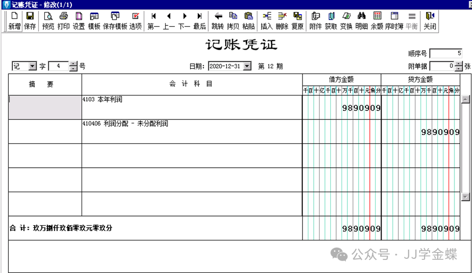

4)手工做凭证将本年利润科目金额结转至利润分配或者增加自动转账模板通过自动转账功能生成凭证,并将凭证进行过账
