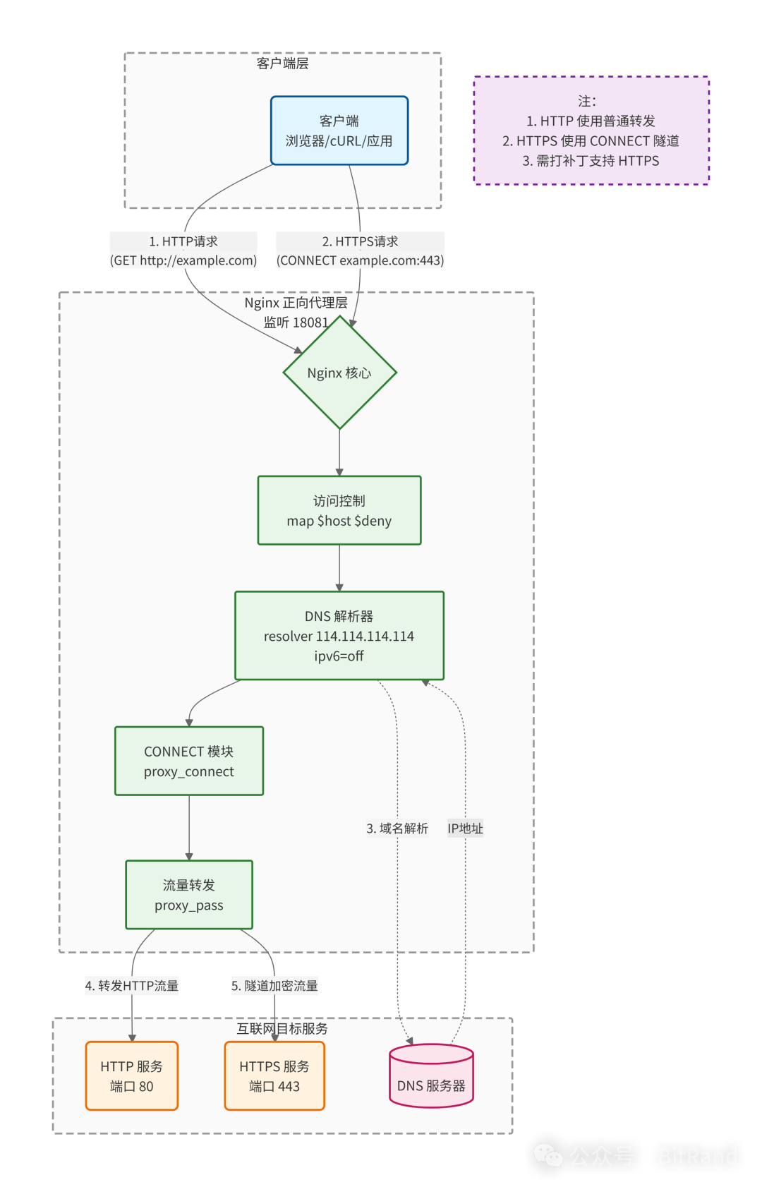

一、架构图

三、进阶篇:HTTPS 隧道(CONNECT 方法)
痛点来了:上面的配置只能访问 HTTP。当你试图访问 https:// 时,会发现完全不通。
这是因为 HTTPS 使用的是 CONNECT 隧道,而 Nginx 原生并不支持。
场景:代理地址是http,实际地址https/http。
1️⃣ 给 Nginx “打补丁”
我们需要引入第三方模块 ngx_http_proxy_connect_module。
