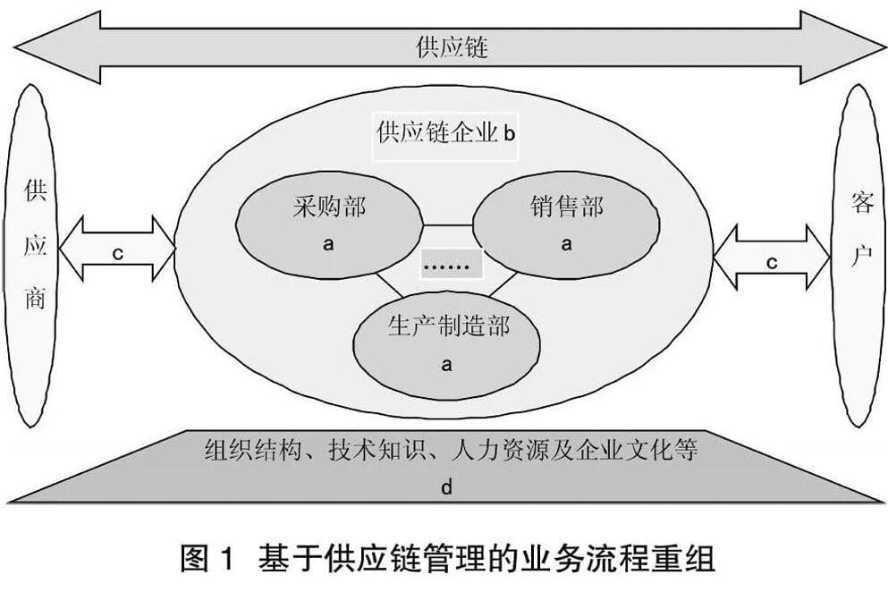

一、 业务流程重组的概念
业务流程重组(或企业过程重组、企业经营过程再造) BPR (Business Process Reengineering)是最早由美国的Michael Hammer 和Jame Champy提出的,在九十年代达到了全盛的一种管理思想。
它强调以业务流程为改造对象和中心、以关心客户的需求和满意度为目标、对现有的业务流程进行根本的再思考和彻底的再设计,利用先进的制造技术、信息技术以及现代化的管理手段、最大限度地实现技术上的功能集成和管理上的职能集成,以打破传统的职能型组织结构(Function-Organization),建立全新的过程型组织结构(Process-Oriented Organization),从而实现企业经营在成本、质量、服务和速度等方面的巨大改善。
它的重组模式是:以作业流程为中心、打破金字塔状的组织结构、使企业能适应信息社会的高效率和快节奏、适合企业员工参与企业管理、实现企业内部上下左右的有效沟通、具有较强的应变能力和较大的灵活性。
在这个定义中,“根本性”、“彻底性”、“巨大改变”和“流程”是应关注的四个核心内容。
根本性表明业务流程重组所关注的是企业核心问题,如:
  • 我们为什么要做现在的工作?
  • 我们为什么要用现在的方式做这份工作?
  • 为什么必须是由我们而不是别人来做这份工作?
  • 等等
通过对这些根本性的问题的仔细思考,企业可能发现自己赖以存在或运转的商业假设是过时的甚至错误的。
彻底性再设计意味着对事物追根溯源,对既定的现存事物不是进行肤浅的改变或调整修补,而是抛弃所有的陈规陋习及忽视一切规定的结构与过程,创造发明全新的完成工作的方法;它是对企业进行重新构造,而不是对企业进行改良、增强或调整。
巨大改善意味着业务流程重组追求的不是一般意义上的业绩提升或略有改善、稍有好转等,进行重组就要使企业业绩有显著的增长、极大的飞跃。业绩的显著增长是BPR的标志与特点。
最后,业务流程重组关注的是企业的业务流程,一切“重组”工作全部是围绕业务流程展开的。“业务流程”是指一组共同为顾客创造价值而又相互关联的活动。
哈佛商学院教授Michael Porter将企业的业务过程描绘成一个价值链(Value Chain),竞争不是发生在企业与企业之间,而是发生在企业各自的价值链之间。只有对价值链的各个环节(业务流程)实行有效管理的企业,才有可能真正获得市场上的竞争优势。
