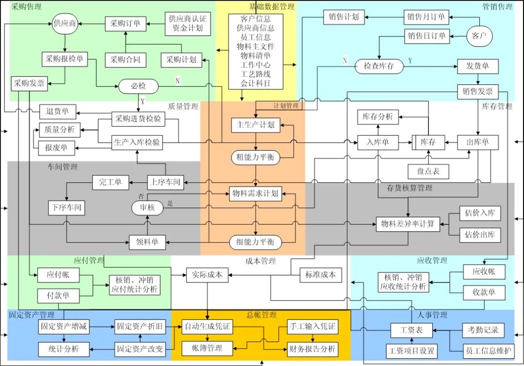

为了让大家对ERP产品有一个感性的认识,今天我们就从它的功能上再给予进一步的介绍。
以往我们总是以某个产品为背景来介绍ERP系统,但是由于各个厂家产品的风格与侧重点不尽相同,因而其ERP产品的模块结构也相差较大。对于初次了解ERP的读者来说,有时可能会觉得弄不清到底哪个才是真正的ERP系统。
所以在这里,我们想撇开实际的产品,从企业的角度来简单描述一下ERP系统的功能结构,即ERP能够为企业做什么。它的模块功能到底包含哪些内容,这才是我们叙述的重点。
ERP是将企业所有资源进行整合集成管理,简单的说是将企业的三大流:物流,资金流,信息流进行全面一体化管理的管理信息系统
它的功能模块以不同于以前的MRPMRPII的模块,它不仅可用于生产企业的管理,而且在许多其它类型的企业如一些非生产,电商贸易和公益事业的企业也可导入ERP系统进行资源计划和管理。
但是在本文中,我们将仍然以典型的生产企业为例子来介绍ERP的功能模块。

这三大系统本身就是集成体,它们互相之间有相应的接口,能够很好的整合在一起来对企业进行管理。
另外,要特别一提的是,随着这十多年发展,企业对人力资源管理重视的加强,已经有越来越多的ERP厂商将人力资源管理纳入了ERP系统的一个重要组成部分,对这一功能,我们也会进行一下简要的介绍。
