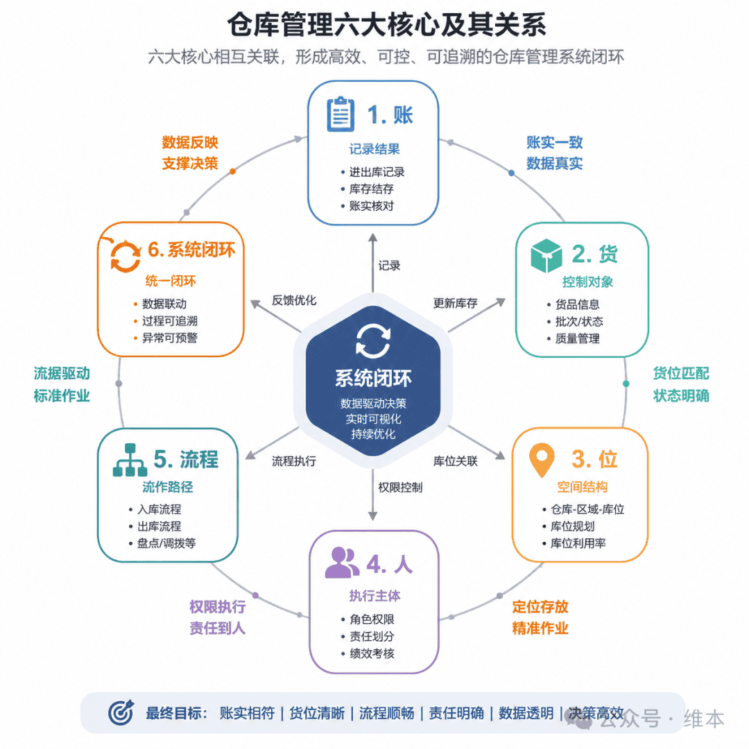

一个成熟的仓库,不是靠人管出来的,而是靠六个核心系统“锁死”的:账、货、位、人、流程、系统闭环。它们共同构成一个可以自我运转的仓储体系。

06 系统闭环:仓库的“智能大脑”
仓库不是系统集合,而是一个闭环生命体
这六个核心不是六个独立的模块,它们是一个首尾相连的链条。流程发生,人执行操作。操作数据进入系统,账实时更新。库存数据变化,货的状态随之刷新。库位信息同步更新,位的状态实时反映实物情况。系统记录全链路数据,反馈异常、推送预警、生成报表,驱动流程持续优化。
这个链条反过来也能跑。系统闭环发现某类物料差异率持续偏高,追溯数据找到是出库扫码环节出问题,优化流程增加PDA强控校验,规范人的操作行为,调整该物料库位到更方便扫描的位置,修正系统库存和货品状态,最终账实重新一致。
六核闭环,仓库就活了起来。它不是靠管理者每天盯、每天吼来维持运转,而是靠数据和规则自动驱动、自我纠偏。
