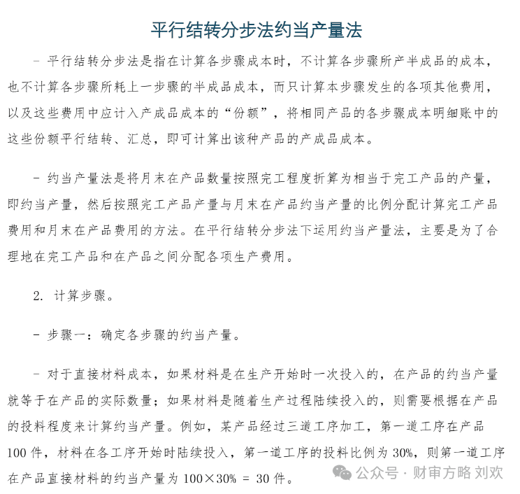

约当产量法是将月末在产品按其‌完工程度‌折算为相当于完工产品的数量,即“约当产量”,再按完工产品产量与在产品约当产量的比例分配生产费用,从而计算完工产品成本和月末在产品成本的方法。

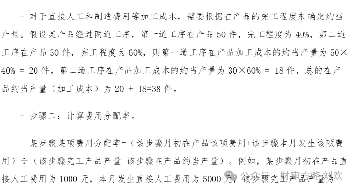

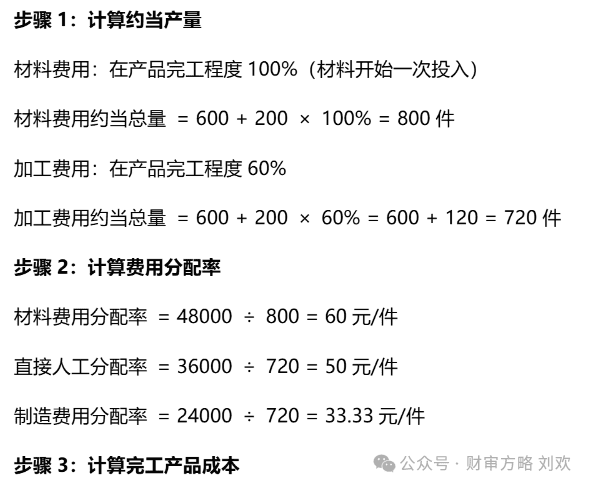

第一步:确定约当产量‌
分项目确定完工程度:材料看投料程度,人工/制造费用看加工程度。
随生产进度推进,必须按实际加工程度,通常以工时定额为基础折算约当产量。

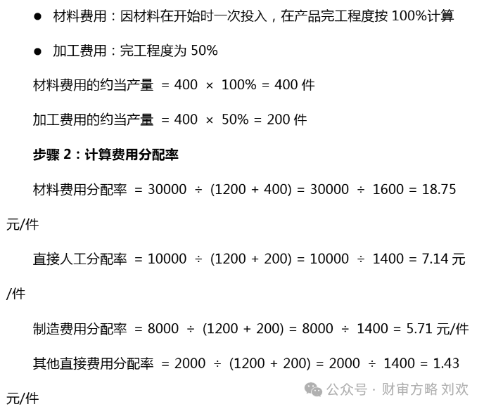

‌a. 直接材料‌
材料‌一次投入‌ → 投料程度=100%;
若‌陆续投入‌ → 按累计消耗定额比例计算。
b. 加工成本‌(人工 + 制造费用)
按工时进度估算,单工序默认 50%;多工序需分步计算。
某工序完工程度=(前序累计工时+本工序工时×本工序平均进度) ÷ 总工时定额
c. 月末在产品约当产量 = 月末在产品数量 × 完工程度

a.用分配率计算单位成本‌

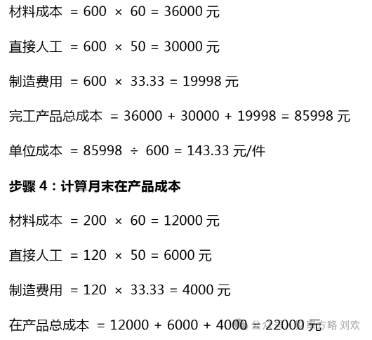

单位成本 = (月初在产品成本 + 本月发生生产费用) ÷ (完工产品产量 + 月末在产品约当产量)
b.分配成本
完工产品成本 = 完工数量 × 单位成本
月末在产品成本 = 约当产量 × 单位成本

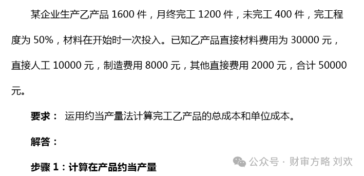

1. 材料投入方式的影响
  • 生产开始时一次投入:材料费用按 100% 完工程度计算
  • 随加工进度陆续投入:材料费用按实际完工程度计算

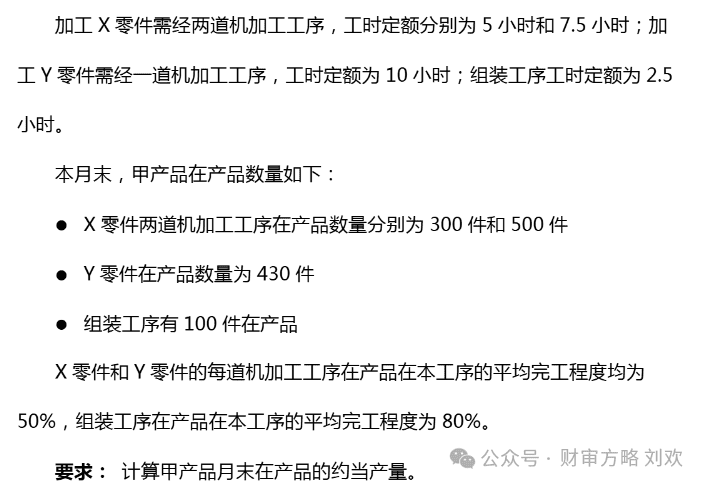

2. 完工程度的确定
  • 各工序在产品在本工序的完工程度通常按 50% 计算
  • 已完工工序按 100% 计算

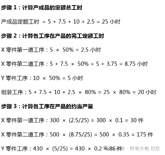

3. 多工序生产的处理
  • 需要分别计算各工序在产品的约当产量
  • 按定额工时或实际工时比例进行折算

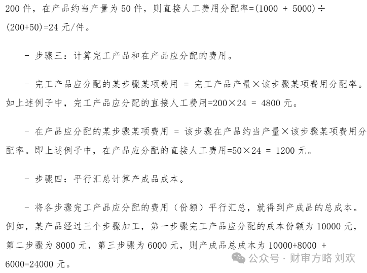

4. 验证计算正确性:
  • 完工产品成本 + 在产品成本 =生产费用总额
5. 若采用‌先进先出法‌,需区分月初在产品本期加工部分与本期新投产部分,分配率仅基于‌本月发生费用‌计算,更精准反映当期成本,但操作复杂。

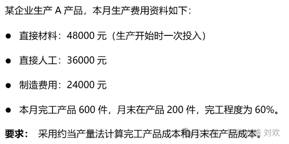

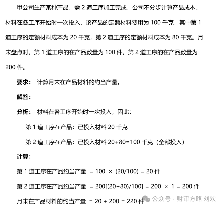

六、举例
例子1

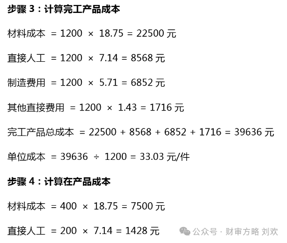

例子2
例子3
例子4
例子5
