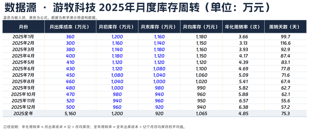

我们拿一家企业来说,这是一家做电子配件的公司,2025年全年的出库成本是2,160万元,平均库存是1,065万元,周转率大约是4.58次,周转天数是75天。所以我们把这句话翻译一下,就是他们家的货平均要在仓库里面躺两个半月才能走。

附录 C
数据分析案例 · 游牧科技(2025)
完整数据源与可视化看板见配套 Excel:《数据源_月度》《数据源_品类》两张表是全部原始数据(蓝色单元格可直接替换成你的数),《案例看板》联动生成 6 个 KPI 与 5 张图表。下面是摘要。
