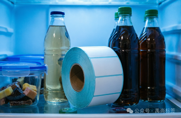

有位客户来问我们,说家里囤的标签纸打出来发花,是不是买到了差货。聊了几句,她说出一句话把我们问住了:她怕标签纸放久了坏,就把它放进了冰箱冷藏室,以为低温能保鲜。
这个想法挺常见——低温保鲜,食物是这么存的。可标签纸不是食物,它要的恰恰相反。
今天把这事说清楚,家里有小打印机、囤了几卷标签纸的,都能少踩这个坑。
一、冰箱为什么反而是个"坑"
标签纸最怕的是潮气、光和热。冰箱听起来凉快,但它里面湿度高——冷藏室尤其潮。
标签纸的涂层和胶层一吸潮,打出来就发花、字迹发虚,胶也不那么牢了。
更麻烦的是冷冻后拿出来那一下:温差一大,表面结一层水珠,涂层和胶被这一层水汽一泡,比一直放着还伤。所以"放冰箱保鲜",对标签纸是个反效果。
还有人问,冷藏不行,冷冻是不是好点。其实更糟:冷冻后拿出来,表面结的那层水珠更重,涂层和胶被这一层水汽一泡,比冷藏还伤得厉害。

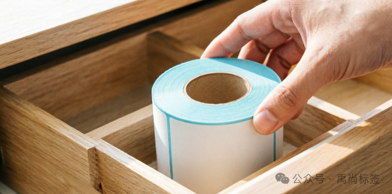

记住三个字:干、避光、离地。
放柜子、抽屉这些阴凉避光的地方,离地别贴墙根,地面返潮的时候最下面那箱最先遭殃。

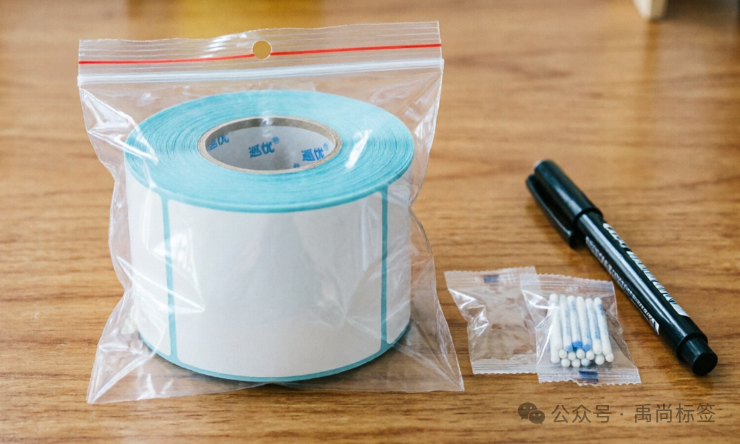

没拆封的,保留原包装那层塑料膜,它就是挡潮气的。
已经拆开的,套个密封袋,扔两包干燥剂,把口压上。干燥剂吸饱了要换,掂着结块、发硬就是该换了。
家里一时没有干燥剂的,先拿个能封口的保鲜袋,把标签纸装进去、尽量排出空气再封口,也能挡掉一部分潮气,聊胜于无。
