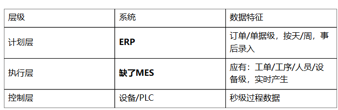

二、根因:ERP在车间层"断流"
用一张分层图就能看清问题出在哪:
问题就在于中间执行层是空的。于是ERP到了车间就"断流"了:

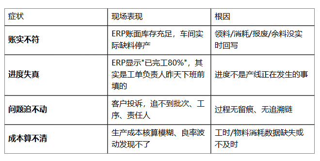

  • 数据靠人工补录 → 统计员下班前盘点,当天的生产信息只能用于明天的计划,天然有T+1延迟;
  • 采集颗粒度粗 → 只到"批次/工单"级,看不到工序、设备、人员的实时状态;
  • 没有强制校验 → 错误无法在发生的那一刻被拦下,只能靠月底"调账"抹平。
结果就是经典的"ERP与车间两张皮":
  • 🖼️ ERP显示有料,仓库找不到;ERP显示已完工,产线还在返工;月底盘点差异靠"调账"抹平。
三、四个典型症状
